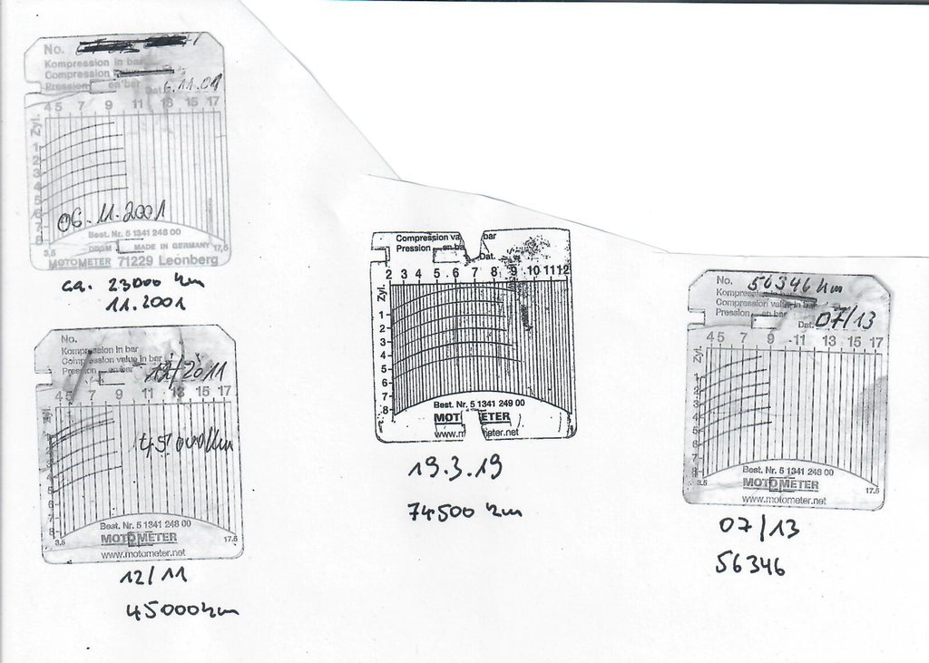

    mein SL steht nach der Begutachtung mit schlimmem Ergebnis wieder in meiner Garage. Anbei findet Ihr die Ergebnisse des Kompressionstests. Habt Ihr vielleicht Zahlen von Eueren Pagoden, eventuell mit km Angaben zur Laufleistung. Die Zahlen aus den Werkstatt Büchern sind bekannt, 10-12 und 8,5.
    Bei Übergabe des Fahrzeugs durch den Reparateur lagen die Kompressionswerte zwischen 8,3 und 9,5 bar, nach der späteren Ventileinstellung bei 9,9 bis 10,2 bar. Der Motor ist seit der Generalüberholung ( alles neu, Kolben 1stes Übermaß, Lager, Ventile etc.) 5 000 km gelaufen und braucht 1,5 Ltr. Öl auf 1 000 km.
    Danke und beste Grüße Peter

    aussagekräftig wäre in diesem Fall ein Drucktest, in dem ca. 8 bar Luftdruck in den Zylinder bei geschlossenen Ventilen gepumpt und dabei in einer separaten Anzeige der Druckverlust angezeigt wird. Dabei kann man auch feststellen und hören, wo der Druck abfällt. In diesem Fall tippe ich auf Kolbenring und/oder Ölabstreichringe.

    Die Werte "nach Ventile eingestellt" sehen doch erstmal gut aus.
    Ob die Werte "bei Übergabe" wirklich an der Ventileinstellung lagen, oder am Messgerät oder am Warm/Kalt unterschied, seih mal dahin gestellt...

    für mich sehen die o.g. Kompressionswerte (nach Ventileinstellung) gut aus, der Ölverbrauch ist nach Generalüberhoung und gefahrenen 5.000 km zu hoch, würde ich weiter beobachten und könnte sich noch einregulieren.

    mein Problem ist ganz einfach, daß eine teuere Motorüberholung zu einem im Sommer nicht fahrbaren Auto geführt hat. Ich bin in die Falle gelaufen, daß ich, wenn der Motor schon raus ist, mich zu weiteren Arbeiten habe überreden lassen. Die Werkstatt war der Meinung, daß die Vorderachse und der Powertrain mit überholt gehören und der Motorraum lackiert werden sollte. Der Erfolg waren nun lose Schrauben bei der Lenkung, falsch angeschlossene Automatic, nicht funktionierender Anlasssperrschalter, kein Öl in der Hinterachse, um einige der über 20 Fehler zu nennen.
    Ich zieh mir schon den Vorwurf an, dass das Auto nun zu viele Probleme auf einmal hatte. Ich hätte das Budget in zig kleine Aufgaben aufteilen sollen. Das können wir vielleicht alle dazu lernen. Der Fehlerkatalog hat nun nur noch zwei Positionen, die Überhitzung und das immer lauter werdende Klappern beim Gas wegnehmen. Natürlich wurden die Kompressionstests nach den DB Vorschriften bei 80 Grad etc. durchgeführt. Es ist ja auch nun so, daß die Zylinderdrücke gut bei einander liegen und nicht mehr die 1,5 bar Differenz überschreiten. Die angegebenen 10 bis 12 bar gelten für Motoren, die noch funktionieren, bei 8,5 bar wird von DB die Überholung empfohlen. Leider ist das Werkstatt Handbuch nicht hilfreicher.
    Es ist sicher nicht falsch, bei 10 bar den Beginn der Verschleißgrenze zu sehen und bei 12-13 bar von einem sehr guten Motor aus zu gehen. Es ist, wie Felix meinte, meine Sorge, daß der überholte Motor seine beste Zeit hinter sich hat. Ich meine auch, daß ich nicht alleine die Themen erweitert habe. Das Hitze Problem löst sich bei einer perfekten Einstellung aller Parameter und alle sind hier nicht wenige.
    Mir helfen im Moment Daten zu Euerem Kompressionsdruck weiter.

    Das Problem ist im Bereich Kompressionsdruck die Messungenauigkeit. Je nach verwendetem Messgerät & Co kann es da zu Differenzen kommen... Ich würde sagen, wenn alles neu ist und alles gleich ist, ist alles gut. 8 bar sind sicherlich nicht mehr gut, aber ob der nun 10 oder 11 auf irgend nem Manometer drückt, dass hat keine direkte Aussage auf den Verschleißzustand...
    Das ist bei so nem alten Auto normal.

    Die Kompression wurde in 2 Werkstätten, also mit unterschiedlichen Instrumenten, gemessen und die Diagramme unterscheiden sich nur um 1/10 bar. Der Anlasser ist generalüberholt und die Batterie neu. Man sollte also die Werkstatt-Handbuch Werte erreichen, ich meine die oberen.
    Dem Reparateur wurde von uns gesagt, daß die Kopfdichtung seine letzte Nachbesserungsmöglichkeit ist. Wir haben keine weiteren Infos erhalten.

    Also ich würde mich da jetzt nicht auf die Kompressionswerte stürzen ^^
    Dass ist m.E. ein Messwert zur Motordiagnose und der ist in Ordnung.
    Die Kompression nimmt auch nicht linear zum Verschleiß ab, dass hängt nicht linear miteinander zusammen.
    Mein Alltagsmercedes hat garantiert Verschleiß im Motor nach 490.000km, die Kompression habe ich gemessen, der hatte rund 14 bar auf allen 6 Zylindern bei 175.000 und bei 480.000 immer noch...
    Am Ölverbrauch wird die Kopfdichtung wahrscheinlich nix ändern und der Motor wird vom auf/zu schrauben garantiert nicht besser...
