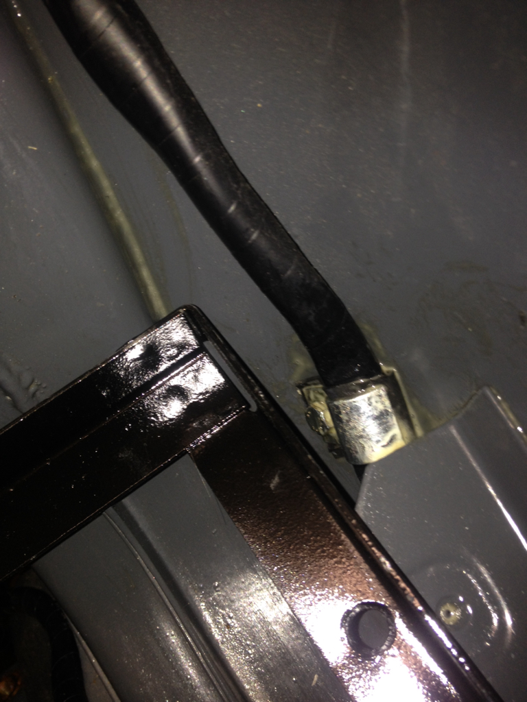

    Bei mir stört das Kabel und ICh kann dadurch den BatterieKasten nicht montieren . Muss man das Kabel anders verlegen ?
    Any Ideas ?

    dreh doch mal die Schelle um, Kabel nach unten.
    Geht das? Ist dann genug Platz?

    Gute Idee!
    Hat geklappt.
    Übrigens. Handschuhfach müsste ich natürlich nochmal rausmachen. Erst die Uhr montieren in Radio dann den Kasten. Sonst geht es nicht ! Danke nochmal '

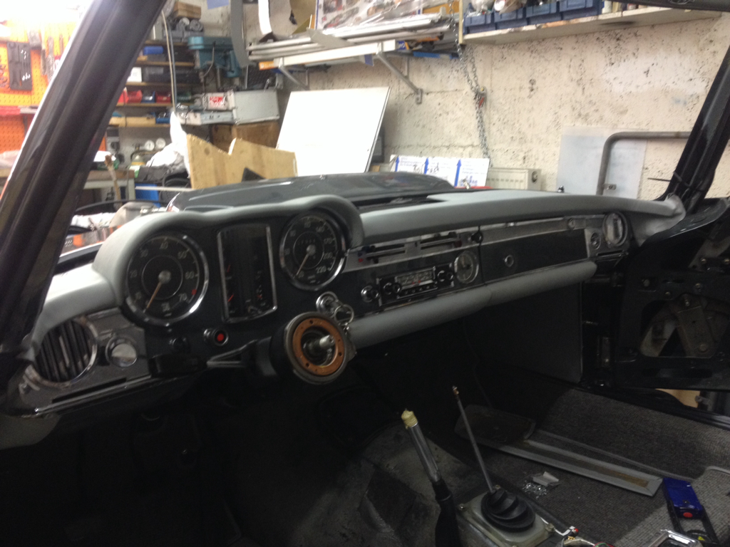

    sehe ich das richtig das Deine Frontscheibe noch nicht eingebaut ist?
    Die normale Reihenfolge ist, erst die Frontscheibe dann Verkleidung und
    zum Schluss die Armaturen.

    Danke für den Tipp. Eine Woche vorher hätte ich damit auch was anfangen können.
    Ist jetzt so. Muss ich sehen wie ich da klar komme.

    Meine "normale" reihenfolge ist, Verkleidung, Windschutzscheibe
    und zum schluss Holz und Sonnenblenden.

    Ja ok, aber das wichtigste fehlt bei deiner Beschreibung. Verkleidung des Armaturenbrett einbauen dann Scheibe dann Holz und .....!!!!!!! jetzt Erst die amaturen um das Holz noch fest Schrauben zu können.
    Wenn ich das richtig verstanden habe müssen die amaturen zum Schluss eingebaut werden.
    jetzt nützen mir die Ratschläge auch nichts mehr.

    Das hast du selbstverstaendlich ganz recht, wegen den einbau von Armaturen.
    Für mich ging es im erster linie um wann am besten die Windschutsscheibe reinkommt, also vor das Holz.
    Das die Armaturen (und Handschukasten) zum schluss nach das Holz eingebaut wird meinte ich ja wie Detlef auch.

    entschuldigung wenn ich erst auf dem letzten Foto erkannt habe das die
    Scheibe noch nicht eingebaut ist und ich dich so spät drauf aufmerksam gemacht habe.
    Wäre da nicht der kleine Kabelbinder rechts in der Scheibenecke würde ich
    immer noch am Bild zweifeln. Es gibt auf Deinem Foto Reflektionen die wie eine
    vorhandene Scheibe aussehen.

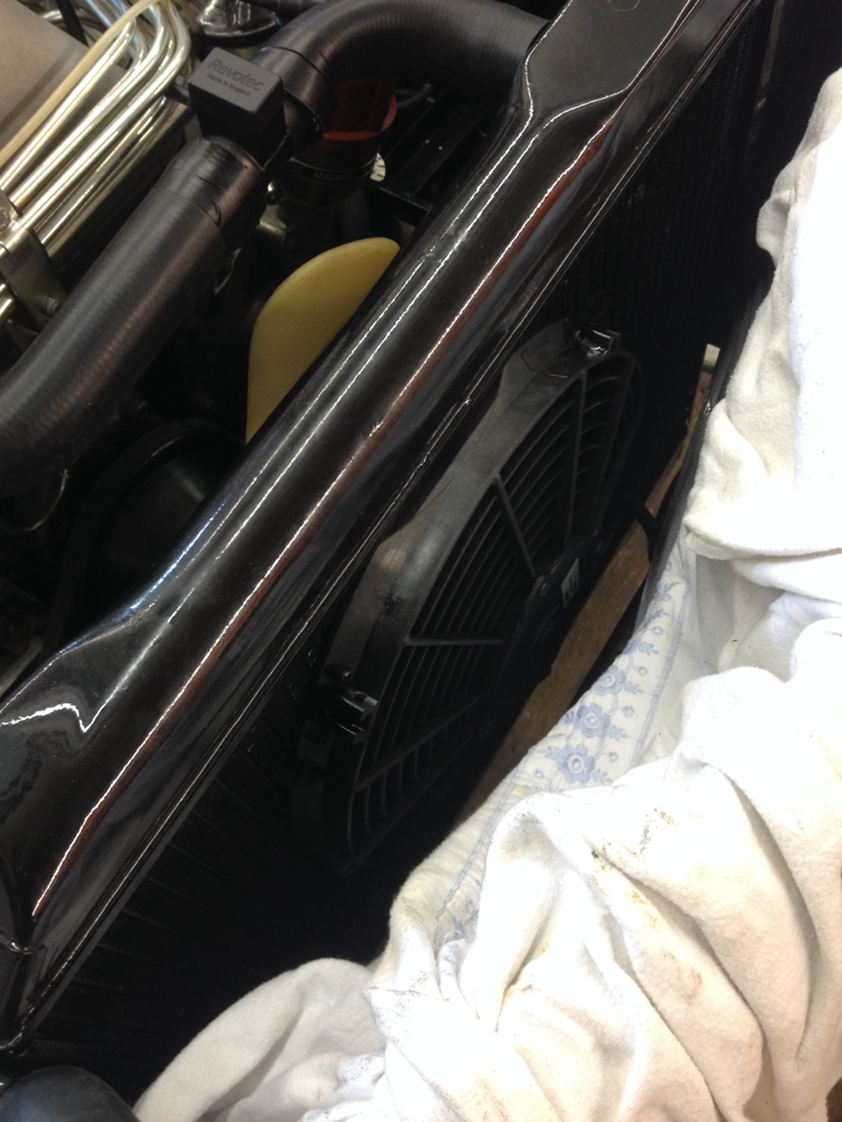

    Ich habe den Zusatzlüfter installiert
    Als guter Platz für das Relais eignet sich der Platz unter dem Batteriekasten dort ist zündungsplus der zündspule nicht weit. Und Dauerplus von der Batterie. Das Relais lässt sich dann an die serienmäßige Befestigungsschraube anschrauben. Wie ich finde eine saubere Lösung. Man kommt auch gut dran , man muss lediglich die Batterie ausbauen. Sollte mal der Zusatzlüfter nicht mehr gehen.

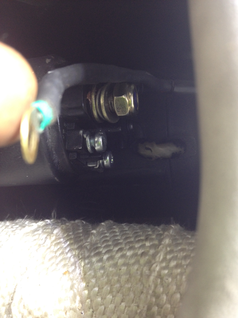

    Hallo. Schließe den Anlasser gerade an.
    Dicke Schraube ist das pluskabel , das ist klar. Jetzt hat der magnetschalter aber zwei Anschlüsse. ?
    An den einen Platz kommt das Zündschloss vom kabelbaum. Aber was kommt an den zweiten kleinen Klemmenplatz?
    Masse sollte das Ding doch haben, also bleibt der Platz frei . ?
    Any Ideas ?
