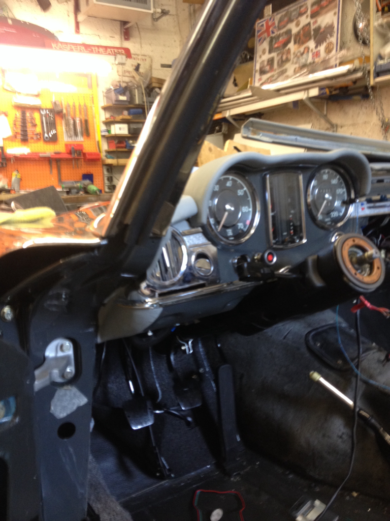

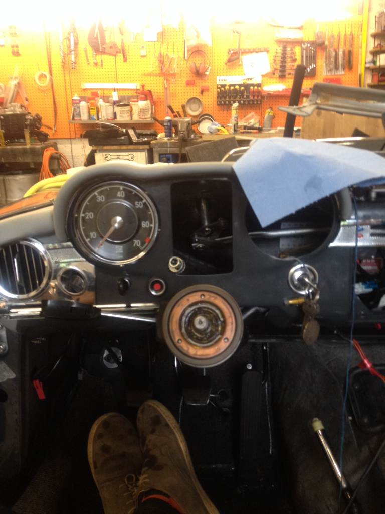

    Amatureneinbau;
    Versuchen wir es mal von Links nach rechts.
    Drehzahlmesser ging Super rein .
    Mal sehen wie es bei den anderen wird.
  3. M127II
    Revolution counter at last
    Lieber Fabi,
    Sorry,
    aber wieder falsch ....:verboten:
    Erst Geschwindigkeitsmesser (Speedo) rechts, dann Komibinstrument und zuletzt den DZM. Wie du schon erkannt hast, letzterer geht am leichtesten hinein.:blumenstrauss:
    Ansonsten kommst Du an die Anschlüsse und die großen Instrumenten-Klammern nicht mehr gescheit heran.
    Merke: ist ja alles vom Fußraum unten aus.
    Also: Tacho zuerst. Leider
    Viel Glück.

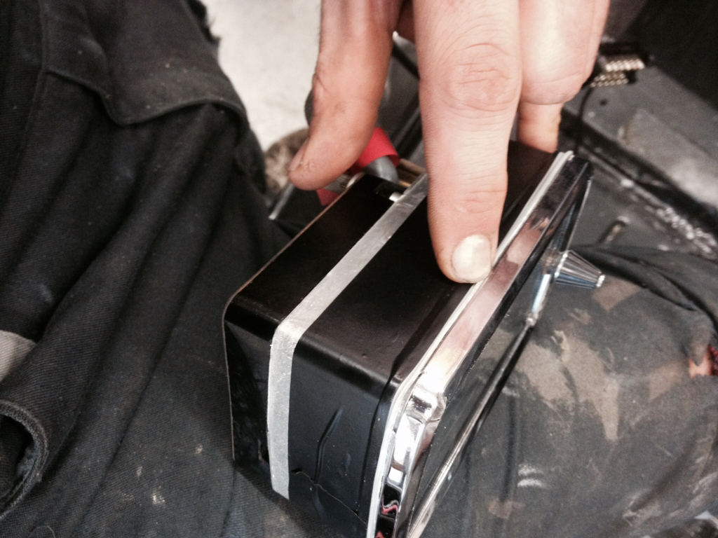

    Einbau von Links geht auch. Aber besser zu zweit. Einer drückt den Tacho von außen an. Einer schraubt von hinten. Ist aber Fummelei. Aber halb so wild wie in der einbauanlritubg.
    Bei mir ging es wohl ganz gut weil die störende Strebe durch einen einbruchschaden wohl verbogen ist. Dadurch konnte man vom Radio Schacht einiger Massen dran kommen.
    Hier noch ein Tipp. Klebt euch das Gummi von den amaturen mit Isolierband fest! Dann verrutscht das Gummi nicht beim FummelEinbau.

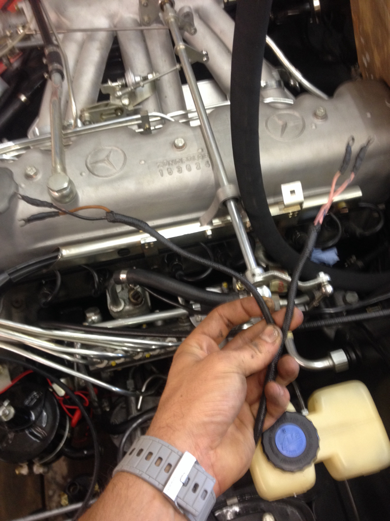

    Termoschalter braun und schwarz/rosa ?
    einspritzpumpe rosa und rosa blau ?
    Oder andersrum?
    Es geht voran !
  11. hkollan
    hkollan Aktives Mitglied
    120
    5. August 2004
    Es ist andersrum, rosa und rosa blau an Termozeitschalter.
    Hans
  12. BMB
    Thermozeitschalter:
    Rosa und Rosa/blau
    Magnet für Fettzug:
    Schwarz/Rosa und Braun

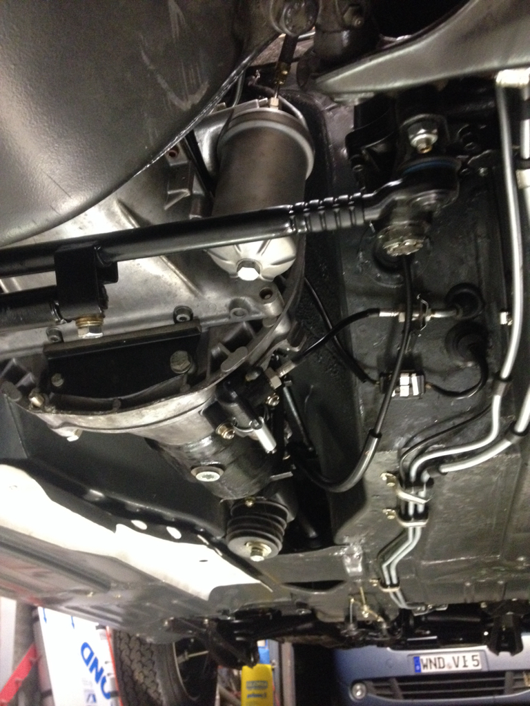

    Hi Hans und Bernd ! Klasse ! Dann mache ich das so fest. Fange jetzt noch an das Getriebe von unten allein einzubauen.
    Habe Grubenheber das müsste gehen.
    Ich halte auch auf dem laufenden ! Go go go! Pagodenendspurt!

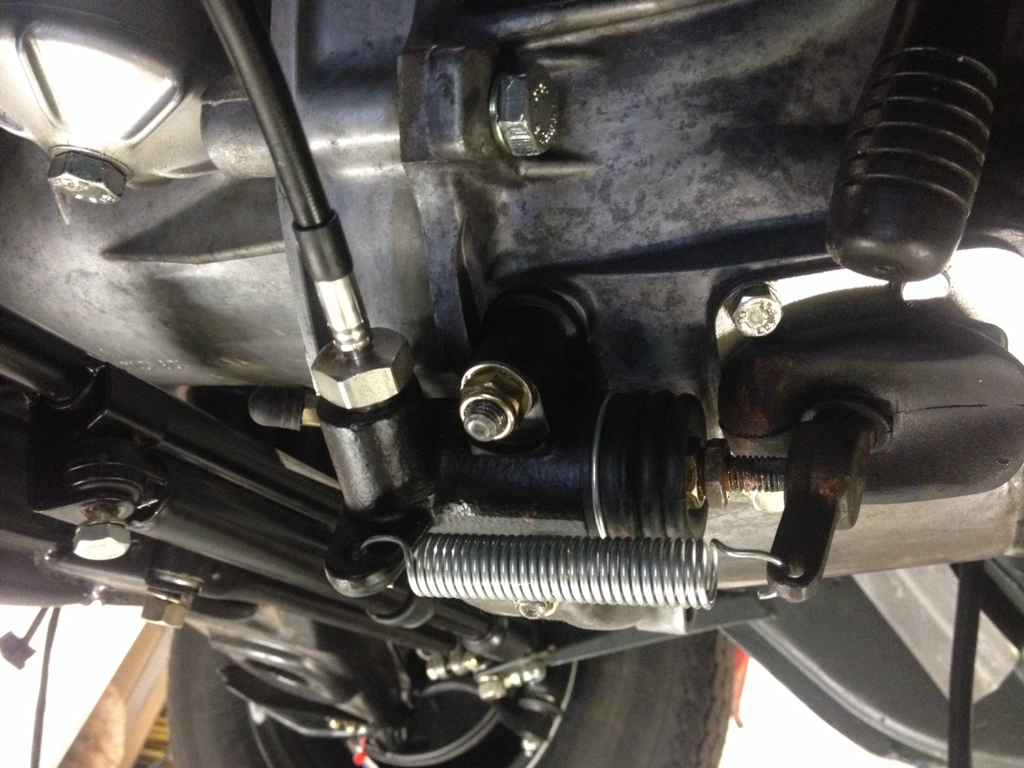

    Spiegelein Spiegelein ....
    Wer hat das schönste Getriebe im Land ?
    2 Verbesserungen sind montiert. Wer erkennt sie ?

  16. fabi
    Hi Memo!
    Getriebe Feder bringt den Schalthebel in die Ganggasse. Macht es einfacher zu schalten.
    Kupplungsfeder ist original !
    [​IMG]Die andere Änderung IST der stahlflex kupplungsschlauch ! Pimp my Gearbox! :)

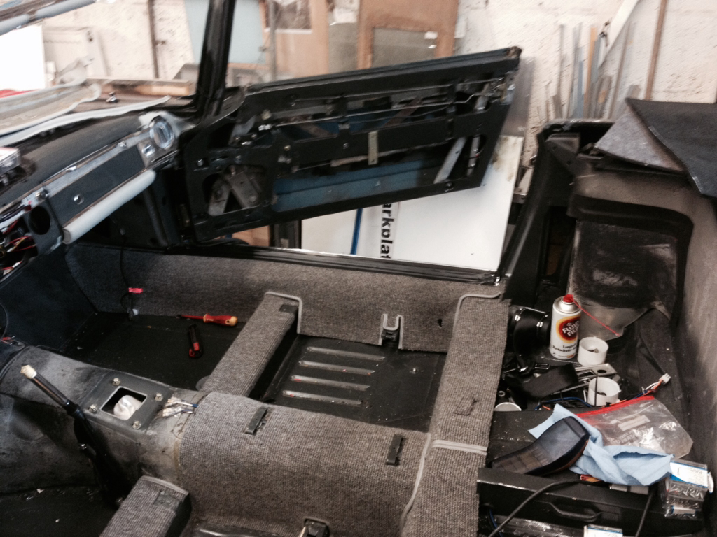

  18. fabi

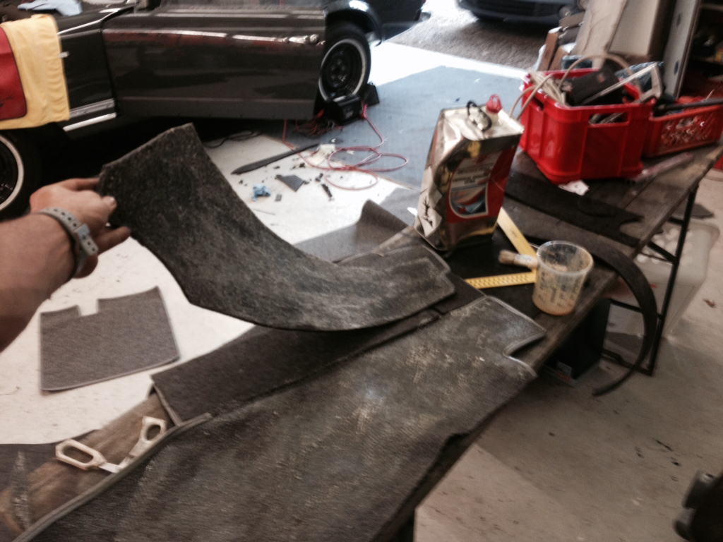

    Kleiner Tipp wenn ihr Teppich einklebt. Insbesondere beim Mittlerinnen. Ich habe steifen Filz ca. 8 mm unter den Teppich geklebt. Nun schlägt er keine falten und es sieht einfach sauberer aus.
    Der Teppichstange von khm (Cabrio.de) aus Stuttgart passt wirklich gut. Kann mich da nicht beschweren. Ist aber der teuerste am Markt.
    Kauft euch bitte einen ganzen Kanister Kleber. Ich habe mittlerweile über 4 kg Kontaktkleber verbraucht. Also da geht echt was drauf wenn man alles vollflächig verklebt.
    Ich habe auch unter die Fußmatten filz geklebt. Damit diese nicht Falten schlagen.
    Mein Aufbau sieht wie folgt aus. Blech lackiert, dann 8 mm Filz , dann 8 mm Gummi bautenschutzmatte zur Geräuschdämmung (Masse schluckt Schall) 8 mm Filz verklebt mit dem Teppich

    Kabel?
    sind die Kabel neben dem Schalter für Lautsprecher oder für eine Sitzheizung?
    Schööööööne Arbeit, sieht super aus , und lade immer Fotos auf ,die helfen mehr als Worte.
    Araldo
  20. fabi
    Hallo Araldo, Danke danke
    Die schalter sind für die sitzheizung. Die werden in den Aschenbecher integriert. Habe den ganzen Innenraum fertig gemacht. Lade die Tage mal Bilder hoch.
