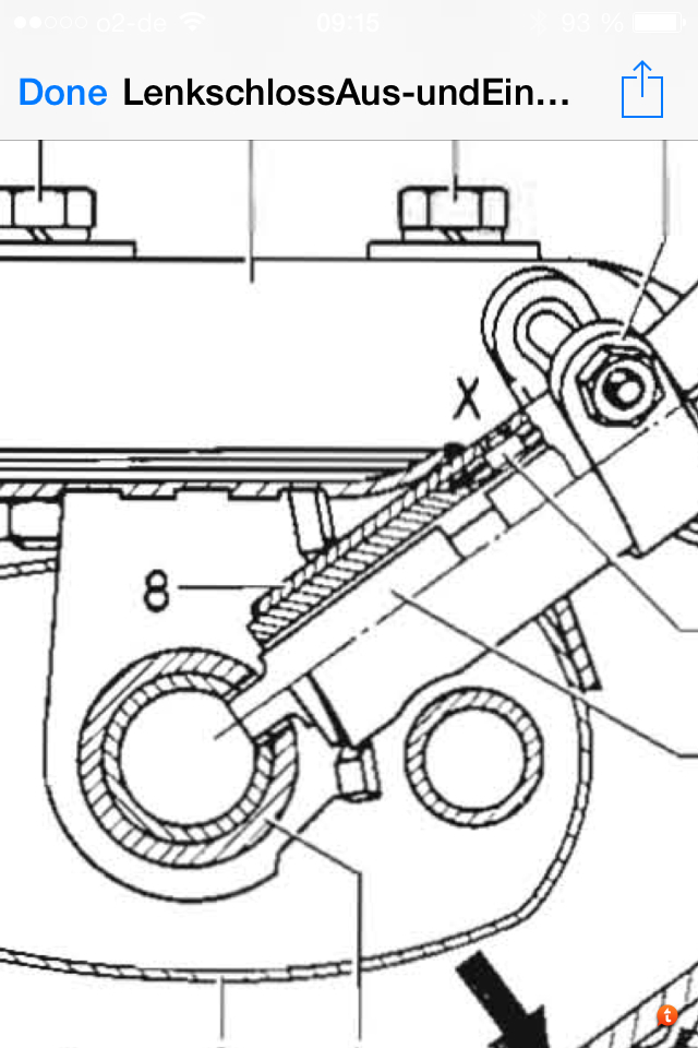

Hallo Bernd , danke für die Beschreibung!
Was mich wundert wenn ich in das Mantelrohr durch das schlossklemmrohr schaue sehe ich nicht die ganze nut. Bei mir schneiden sich die Mittelachse der lenkspindel NICHT mit der Mittelachse des schlossklemmrohrs (do wo das Schloß reingesteckt wird)
Das ist das komische bzw. Abweichend von dem Bild

Hallo Fabi, du hast beschrieben das du von unten schon alles vesucht hast das Mantelrohr so weit wie möglich rauszuhalten, könnte es sein dass wenn du es wieder in die normale position bringst auch das Schloss wieder funktioniert?Grüsse
Araldo

Hi araldo . Ja das könnte sein. Mein Problem ist dass wenn ich es in der Ursprungsversion einbaue die schlossrosette zu weit zurück steht. Klar durch das nach vorne biegen rastet der Splint nicht mehr nach beiden Seiten ein.
Wenn ich es nochmal machen würde würde ich die Schweißnaht auftrennen und den Schloßführubgszapfen neu justieren so dass es an der schlossrosette passt und das lenkradschloss links wie rechts einrastet.
Also ich würde keinem empfehlen daran zu Biegen sondern gleich die Schweißnähte auftrennen.

Hallo Fabi, dass mit dem schweißen hab ich auch gehabt, und es zu einem Schweißer der in einer TurbinenFabrick Arbeitet, macht nur das, aber er hatte so seine Mühe diese zu Schweißen da das Schlossrohr aus welchen gründen auch immer nicht schmelzen wollte. Er hat es dann doch fertig bekommen ,aber er hat mir keine Garantie auf die naht gegeben.(hat es mir um sonst gemacht da es ein Freund ist.)
Grüsse
Araldo
Grüsse
Araldo

an dieser Stelle noch einmal der Hinweis zu der von Bernd eingestellten
Beschreibung. Diese Beschreibung ist nur für den Ein und Ausbau des
kompletten Schlosses für alle Modelle gültig.
Beim Rest (Ausbau Schliesszylinder) gilt das nur für den 280sl.

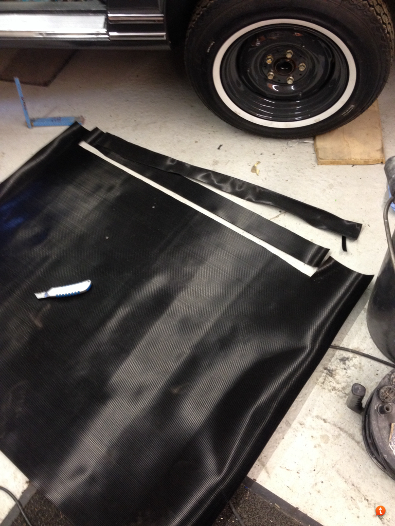

Müsste mir Gummi besorgen weil die einstiegsmatten von sls 4 mm zu schmal waren!!!!! Da rutschte das Gummi immer raus !
Ging mir seinerzeit genauso, daher habe ich identische Meterware besorgt. Ich hatte zudem noch die Versiegelungsbohrungen, die ich in die Schweller einbrachte, dadurch getarnt, dass ich zwei spiegelbildliche Streifen mit den Glattseiten miteinander verklebte und dann erst auf dem Schweller fixiert habe. Die Verschlussstopfen der Versiegelungsbohrungen hatte ich aus der unteren Matte ausgespart, daher war es von der Aufsicht völlig eben.
