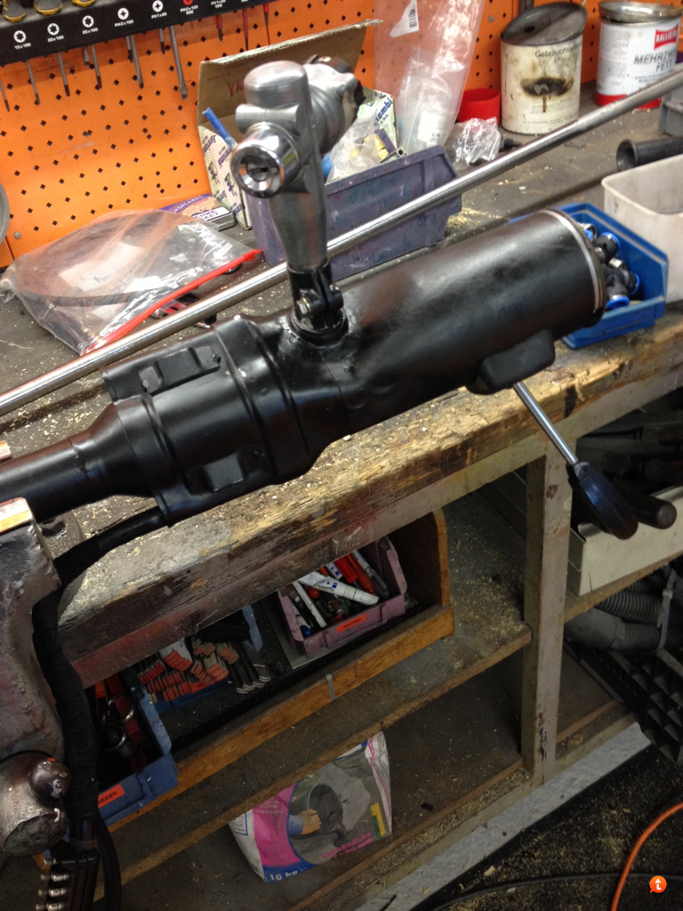

230 SL Servo umbau
Hallo Fabi, ich habe auch meine 230SL auf Servo umgebaut, aber die alte Lenksäule eingebaut, da sie besser im Schuss war als die Servo die genau gleich war wie die normale, lediglich der Spindel vorne ist ein bisschen Länger weil der Servo mehr platz nach vorne brauch . noch Fotos dazu von den 2 Spindel .
Grüsse
Araldo
Grüsse
Araldo

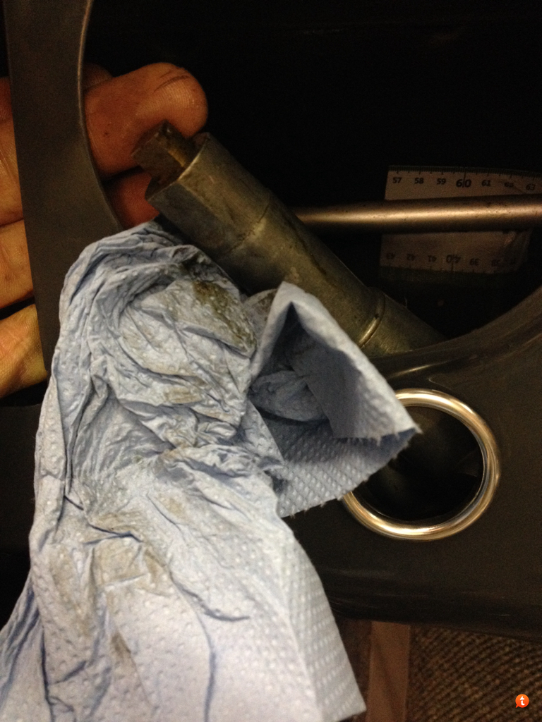

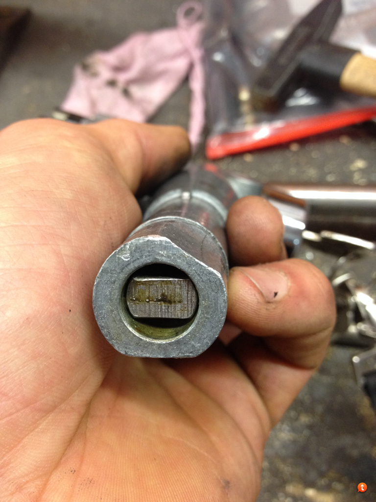

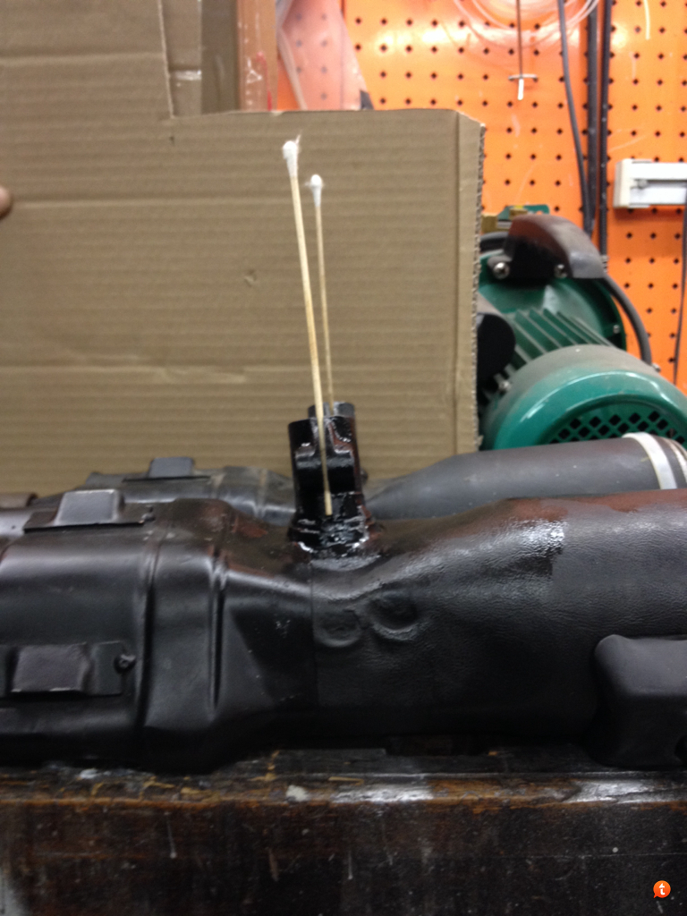

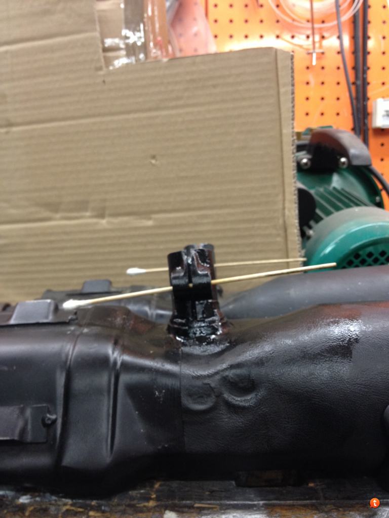

Leider zu früh gefreut . Mein Schloß rastet nur ein wenn ich rechts rum das Lenkrad drehe.
Links kann ich bei abgezogenem Schlüssel bis zum Anschlag drehen.
Hat hierzu jemand eine Erklärung ?
T
Der Schloßzapfen scheint ja richtig auszulösen siehe Bild.
T
- 24. Februar 2009
- 1.009
Lenkradschloss
meiner US Pagode hatte ich ein ähnliches Problem mit dem Einrasten des Lenkradschlosses. Das Lenkradschloss war wohl mal in den USA geknackt worden und dabei wurde der Auschnitt in der Lenksäule etwas in Mitleidenschaft gezogen. Das Auschnitt wurde nachgeschweißt und in die Ursprungsform gefeilt dann noch ein gebrauchtes Schloss und viel Fummelei. Jetzt rastet deas Schloss wieder ein.

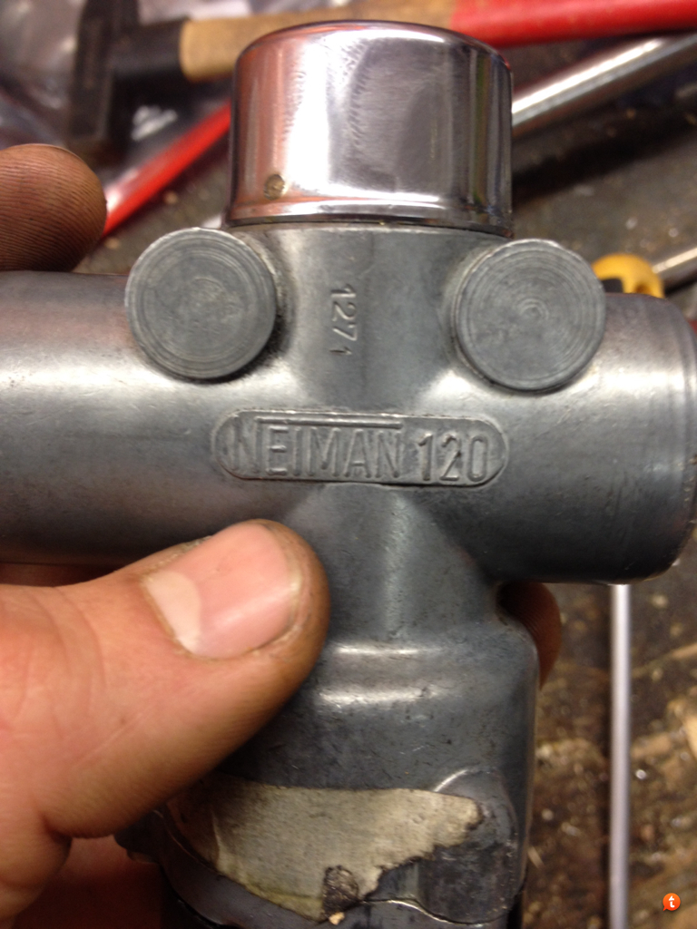

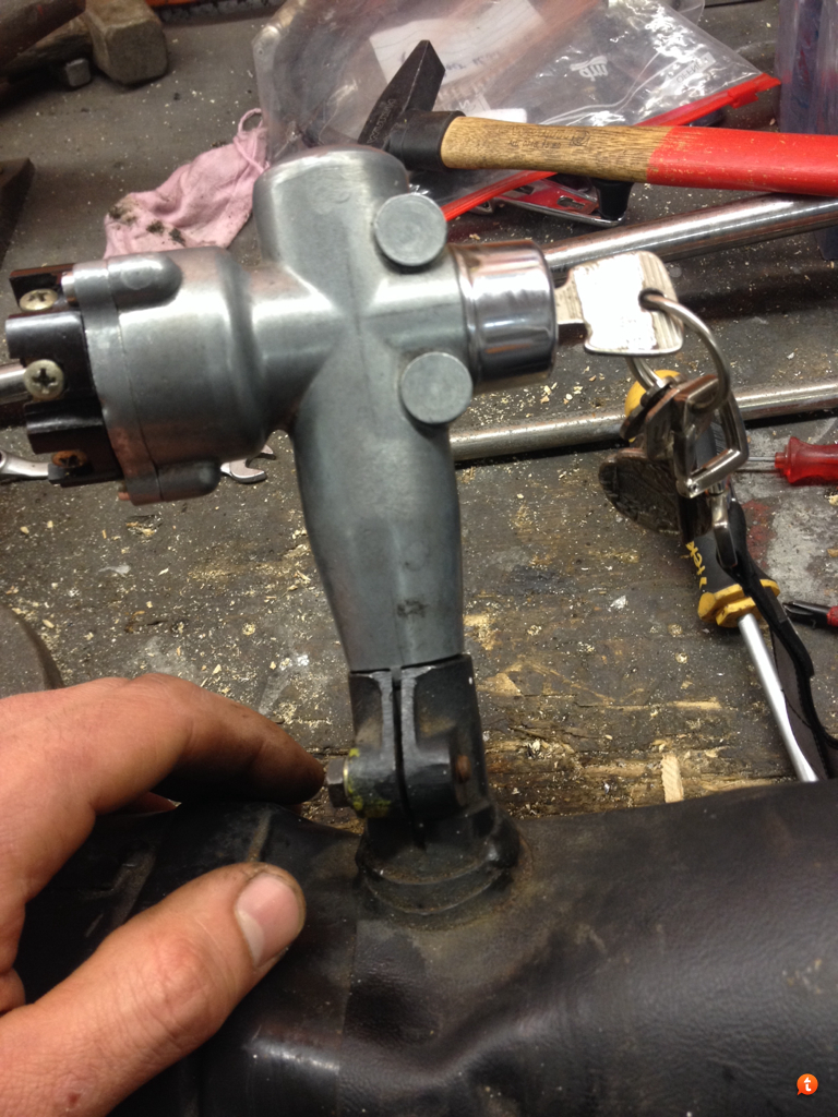

News News News ,
Ich habe mein Zündschloss in den alten lenkstock eingebaut. Und auch bei diesem Teil schließt das Schloß nicht richtig !
Ist jetzt mein 230sl Zündschloss kaputt ?
Das Auto hatte einen Einbruchschaden . Vielleicht hat es was abgekommen.
Klamm jemand mal drüber schauen ob die Maße stimmen.
Es schließt und öffnet sauber.
Aber wenn ich es mit Schlüssel einbaue auf Stellung 2 blockiert das Gehäuse vom Schloß die Lenksäule ?!?!
Das kann doch nur sein , wenn das lenkradhüllrohr falsch ist ?
Ich bin ratlos!?
Ich bin ratlos!?

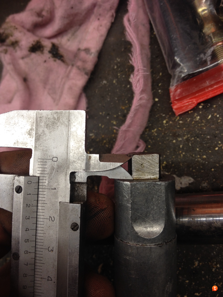

harzman
- 21. Januar 2010
- 118

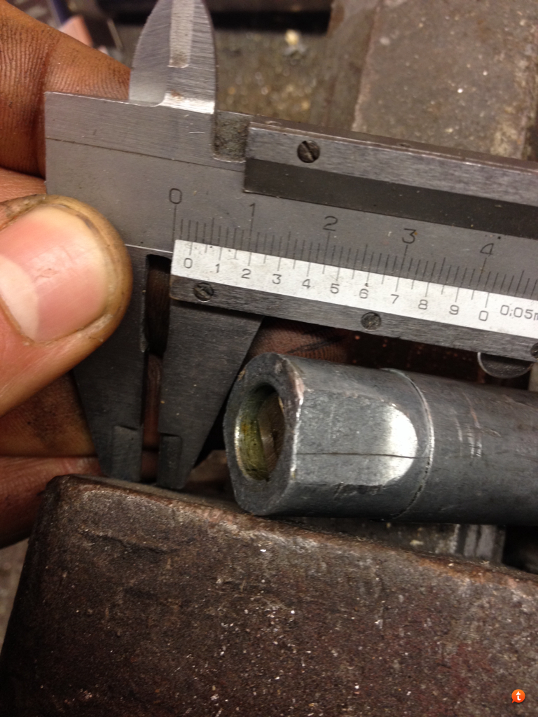

Bei meinem 280:
Schlüssel abgezogen. 10,4mm
Stellung 1+2 kaum messbar, ca. 0,3mm im Rohr.
Beim Zurückstellen von 2-1 Richtung 0, kommte der Bolzen
zwischen Stellung 1 und 0 ca. 2,1mm raus.
Wenn mann dann auf 0 den Schlüssel abzieht, springt der Bolzen wieder
ca. 10,4mm hervor.
Viel Erfolg...
ca. 10,4mm hervor.
Viel Erfolg...

Hi harzman,
Das könnte sein , dass mein Bolzen etwas zu tief ins Schloßgehäuse eintaucht . Aber vielleicht ist das so beim 230sl. Da müsste man mal bei anderen Mitgliedern schauen. Danke nochmal fürs messen !!!!!
Ich denke beide meiner Manteltohre sind verbogen. Deswegen rastet das Schloß nur bei einer Lenkradsdrehrichtung ein. Weil der Splint im falschen Winkel auf die nut in der Lenksäule trifft.
