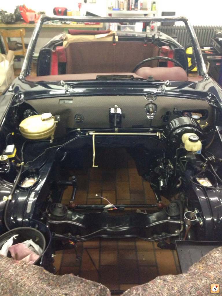

    Axialspiel Gasgestänge an Spritzwand
    Hallo Freunde,
    momentan bereite ich den motorraum soweit vor, dass der Motor reingebaut werden kann.
    Gestern wollte ich das Gasgestänge an die Schottwand im motorraum festschrauben.
    wenn ich links und recht die aluböcken festschraube kann ich das gasgestänge soweit hin und her bewegen dass es auf einer seite rausrutscht.????:hammer::hammer::hammer:
    Laut ersatzteillist kommen keine distanzhülsen oder sowas zwischen alublöcken und gasgestänge??!!
    Was mache ich falsch? kann mir jemand ein Bild von dem Gasgestänge im eingebauten zustand schicken? am besten bei demontiertem motor.
    und wenn man gerade dran ist, ein bild vom linken längsträger wo man sieht wo die spritleitungen abgeschnitten werden müssen.
    wäre euch verbunden wenn ihr sowas hochladen könntet oder mir sagt was ich flasch machen am gasgestänge.

    Moin Fabi,
    ich habe leider nur ein mäßig hilfreiches Foto vom Gasgestänge - ich hatte damals den Fehler gemacht, erst den Motor einzubauen... :hammer:
    Du kannst aber erkennen, dass das Gasgestänge rechts (in Fahrtrichtung) einen Absatz hat, der in Kombination mit dem Alubock die Verschiebung nach rechts begrenzt.
    Auf der Fahrerseite wird es (soweit ich mir erinner, kann gerade nicht nachsehen) verschraubt, eine Verschiebung quer zur Fahrtrichtung kann eigentlich nicht auftreten.
    Ganz wichtig: bau auch schon die Stange in Fahrtrichtung ein, die vom geschwungenen Gasgestänge zur Drosselklappenbetätigung führt. Wenn der Motor schon drin ist, macht das keinen wirklichen Spaß mehr...
    Viel Erfolg!

    Konisch diese abstandhülse aus Plastik ist nicht im Ersatzteilkatalog abgebildet !?
    Da ist nur so ein Ring bzw sieht aus wie ein sprengring. Weiß jemand die Nummer von dem Plastikdistanzstück ?
    Danke
