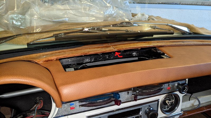

    Da kann ich Walter nur zustimmen. Weil ich das Makassarfurnier aus den 111er Coupés so schön finde habe ich für meine Pagode einen Holzsatz von Herrn Tescari damit furnieren und hochglanz lackieren lassen (der originale Holzsatz liegt wohlverpackt im Keller). Das ist einfach umwerfend schön geworden. Und es ist haltbar. Das ist jetzt 15 Jahre (wie die Zeit vergeht) her und das Holz sieht immer noch wie neu aus, insbesondere gibt es keine Risse im Lack. Dies spricht für eine sehr sorgfältige Verarbeitung. Und 4 Monate Bearbeitungszeit sind wahrscheinlich angesichts der Zwischentrocknungszeiten bei der Lackarbeit wohl erforderlich. Bild anbei.
