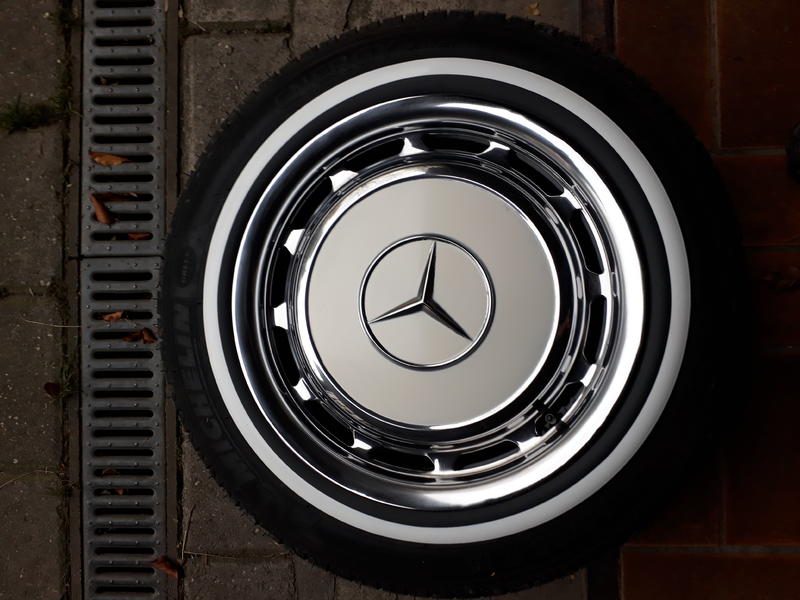

    Ich habe jetzt mühsam alles mit gutem Kreppband abgeklebt und mit dem Cutter ausgeschnitten. Das sieht perfekt aus. Wichtig ist eine vernünftige Grundierung. Da habe ich die genommen
    https://colorbase.de/Kunststoffprim...MI7ZO-2Lza1wIVTRDTCh2WKwskEAQYASABEgLMvfD_BwE
    Dauer pro 15 Zoll Radkappe zusammen 1 Stunde für alles.

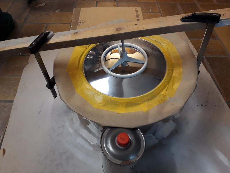

    mein Lackierer hatte die Radkappen auch vor dem Lackieren abgeklebt. Ich hatte mir die Schablonen von der
    Niederlassung ausgeliehen, die wollte er aber partout nicht nutzen.
    Ich hatte auch zuvor in der Niederlassung das Ergebnis gesehen. Es war perfekt. Leider hatten die damals erst in
    gottweiswieviel Wochen Zeit für meine Radkappen.
    Mein Lackierer hat wie gesagt abgeklebt und zum Abschluß das ganze nochmal mit einem Klarlack überzogen.
