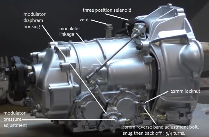

    das Automatikgetriebe in unseren Fz, K4A025, hat oben drauf ein Be-/Entlüftungsventil (vent), welches hier ggf. bei Überdruck einen Ölstrahl raus gelassen hat. Vielleicht ist es zu heiß geworden. Falls es daher kommt, sollte man es erkennen können.
  15. Mark-RE
    Eigentlich ist dass ein Belüfter / Entlüfter... Da kommt nur Öl raus, wenn man zu viel drin hat und dann Vollgas Autobahn fährt, bei richtigem Ölstand kommt da kein Öl raus...
