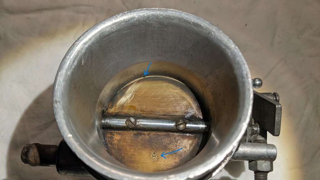

    Ich würde da an die Quelle gehen - in den Tabellenbüchern sind alle Verteiler inkl. Verstellkurven drin und praktischerweise auch gleich alle anderen W11x Modelle.
    Der Anfangs beim M127 vollzogen Wechsel von Früh- auf Spätverstellung beim Vakuum füllt ja hier auch schon Bände.
    Einfach darauf achten, dass Klappenstutzen (Vakuumanschluss vor oder hinter der Drosselklappe) zum Zündverteiler passt - lieblich wäre noch die zeitlich passende ESP.

    sehr gute Idee mit der Umrüstung, allerdings bedarf es eines anderen Klappenstutzens, die mit dem Unterdruckloch vor der Klappe (vom Luftfilter gesehen) ... im nächsten Pagodenmagazin erscheint dazu ein hilfreicher Beitrag :bierkrug:

    ja, sind gleich, nur die Kappe beim Schalter verschließt die Welle,
    hier der Frühversteller mit der Bohrung 0,8mm
