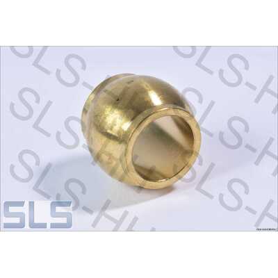

    Wichtig vorweg:
    Bei einer erneuten Prüfung ist mir aufgefallen, dass das Lager der Welle zum Gasgestänge deutlich Spiel hat. Dadurch lässt sich die Welle leicht hin- und herschieben, was wiederum bewirkt, dass die Drosselklappe sichtbar auf- und zugeht – obwohl sich die Regelstange der ESP dabei nicht bewegt. Wo gibt es denn diese Lager zu kaufen?

    Hallo Leo,…
    Teile für das Gasgestänge gibt es z.B. bei SLS-HH.
    Falls Du die Messingbuchse meinst, diese hört auf die Teilenummer: A127 072 01 85

    Die Info zu den Teilen und der Messingbuchse (A127 072 01 85) ist super – das bringt mich wirklich weiter. Ich werde mir das Teil bei SLS-HH besorgen und die Lagerung entsprechend überarbeiten.
