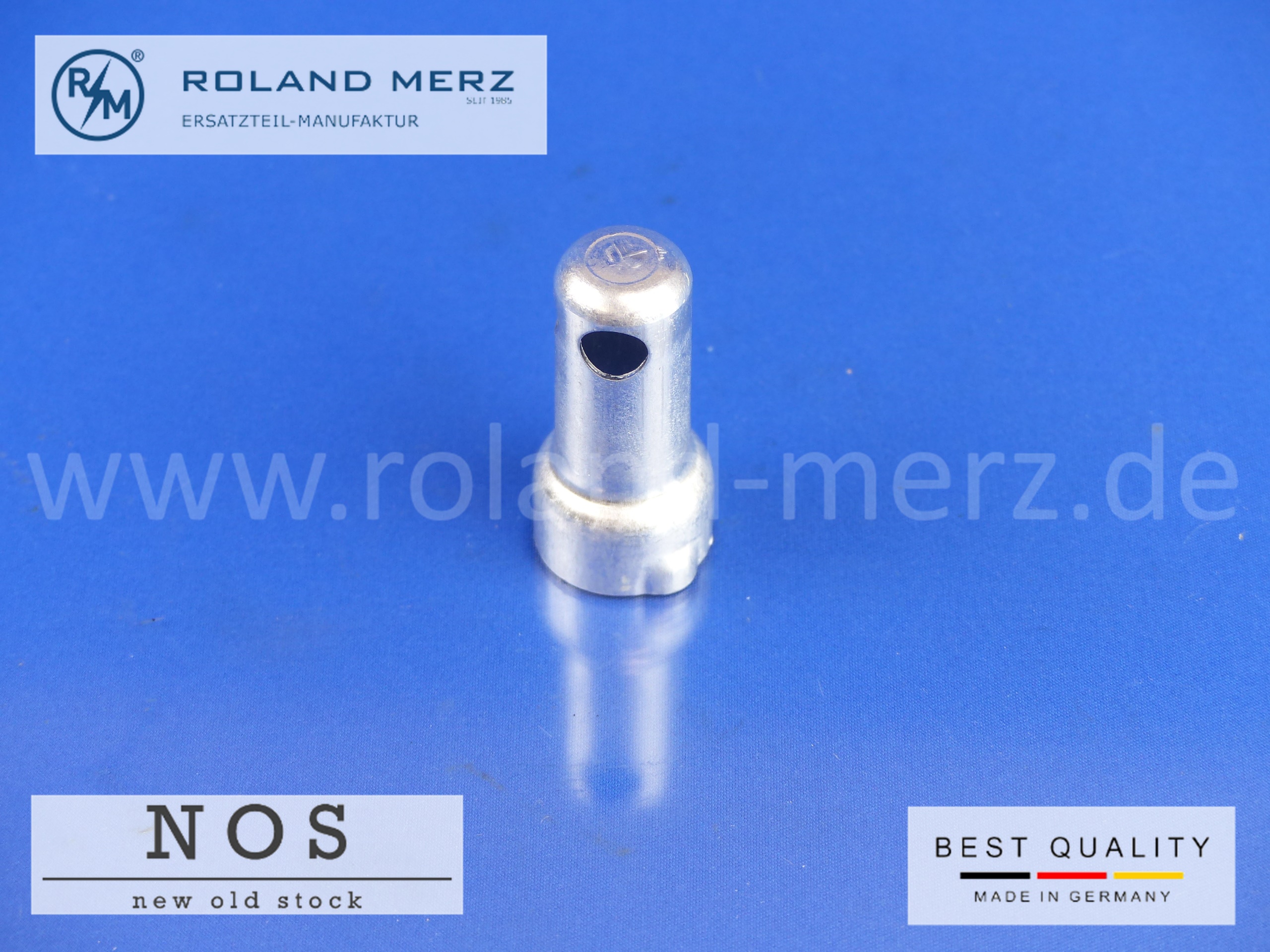

    Nur um sicher zu gehen: gelb eingekreist jetzt der Wasserverteiler kleinen Hülse 1270160460, korrekt?
    Und blau die Orientierung der Nasen in der unteren Reihe, auch richtig?
    Die Orientierung der drei oberen (großen) Wasserverteiler konnte ich noch am Kopf bestimmen.
    127x Danke!
    Viele Grüße,
    Thomas
  4. Dobi
    Dobi Aktives Mitglied
    35
    5. August 2018
    Richtig, so sieht das neu aus:

    für den Pagoden-M127.981 hat Merz leider nur den großen 1270160860, die fehlen bei mir nicht.
