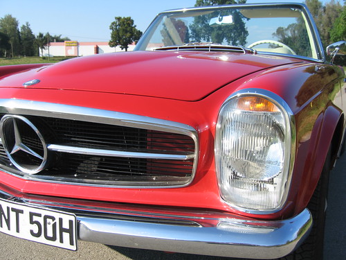

    Hallo zusammen, ähnliches Problem. Hab auch eine signalrote Pagode, mit cremefarbenem Leder und auch hellbeigem Teppich. Das Leder ist schon recht angegriffen und ich würde auch gerne Kopfstützen nachrüsten.
    Welche Lederfarben gabs denn original zu dem Rotton? Ich würde gern eine Kombi nehmen die auch ab Werk kam. Persönlich könnte ich mir ein kräftiges cognac-farbenes Braun super vorstellen.
    Hier das Fahrzeug:
    Danke für Tipps!

    zur Farbe signalrot 568 gab es beim 230er in LEDER lt. "Engelen" nur folgende Kombi
    1172 eierschalenfarben
    5102 weißgrau
    1068 naturfarben
    1098 naturfarben hell
    kein cognac !

    Hallo Ralf,
    mit "Cognac" ist bei Mercedes dieses spezielle Zweiton-Leder mit den rötlichen Punkten gemeint, ich nehme an Du meinst aber nur den Grundton, und da würde ich zu Deinem signalroten Lack das 1068 naturfarbene Leder nehmen, welches sehr gut passen würde :) !
    Es ist deutlich dunkler als das jetzt bei Deinem Wagen verbaute Leder ( was man am Armaturenbrett erkennt ), welches 1060 creme sein könnte.
    Die Kombination 568 und 1068 gab es und sieht sehr harmonisch aus.
