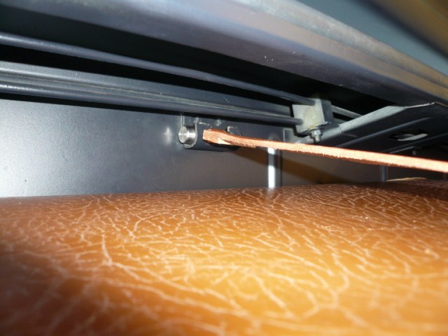

    das Original sieht etwas anders aus, siehe Link. Und ich persönlich hätte es doch gern etwas originalnaher. Aber das kann ja jeder selbst entscheiden ob er die nichtoriginale und ausgeklinkte Version oder eher die originale bevorzugt. Persönlich mag es am liebesten original oder so originalnah wie nur irgendmöglich.
    Zumal der etwas ausgeklinkte Gurt auch eine kleine Schwachstelle darstellt, wenn man es fachlich und auf ganz lange Sicht sieht, wie ich das in der Regel zu tun pflege.
    Aber Carlos Bolzen sind natürlich sehr schön und will seinen Einsatz auch in keinster Weise schmälern.
    Ob das als Berufskrankheit einzustufen ist, weiss ich jetzt nicht. Da gibt es sich auch wieder einige, die das alles ganz anders sehen und jeder darf ja auch seine eigene Meinung haben.
    Hierzu wäre es zur genaueren Maßfindung auch vielleicht hilfreich die genauen Maße der Kralle/Aufnahme im Kofferraum zu kennen. Zu dem Bolzen habe ich vielleicht auch noch eine Idee. Kann ja mal in der Klassikstadt in den Kofferraum eine rPaode schauen. So hätten wir dann schlussendlich 3 Versionen mit wohl auch verschiedenen Preisen. Auswahl schadet ja nie.
    https://www.pagodentreff.de/diskussionsforum/attachments/k1024_img_1628-jpg.22890/

    ich war gerade mal in der Garage und habe die Halterungen fotografiert und vermessen. Die gesamte Breite ist 40mm und die lichte Weite für den Gurt ist 24,5mm. Die schmale Öffnung nach unten ist 18,5 mm breit. Der Durchmesser des Bolzens aussen darf 12mm nicht überschreiten, sonst passt er nicht mehr hinein. Ich hoffe sehr, dass mein Beitarg die Diskussion wieder etwas versachlichen kann. Der Bolzen mit den 2 Nieten passt auf jeden Fall in mein Fahrzeug.
    Lieben Gruß an alle! Peter
