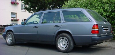

    Ich fahre sie seit Jahren auch auf verschiedenen 123ern, wo durch die breiteren und grösseren Felgen ein viel satterer Eindruck entsteht. Die originale Optik bleibt, der Wagen sieht viel besser aus, nur: Man weiss nicht warum. Als Abfallprodukt liegt er auch auch spürbar besser und ist deutlich spurstabiler.
