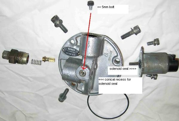

    Im W-113-Forum ist das Thema "Kaltstartventil" kürzlich auch
    aufgeworfen worden. Wenn ich das dort richtig verstanden habe,
    haben 'frühere Modelle' wie 230er SL und 250er SL ein anderes KSV
    wie ein 280er SL. Der 280er hat wohl ein Kugelventil und die früheren
    230er und 250er KSV - Systeme waren wie auf dem Foto (???).

    ich finde diese Abbildung wirklich gut, da ich bis jetzt noch kein detaillierteres Bild gesehen habe. Im 280er ist das gleiche Ventil verbaut.
    Nun meine Frage: Gibt es hierzu Ersatzteile von Bosch? Ich weiß, dass es die Dichtungen und den Magneten einzeln gibt. Ich habe aber eben eines technisch und optisch überholt (Geht!), habe aber festgestellt, dass bei diesem, sowie bei dem bei mir im Fahrzeug eingebauten, diese Feder für die Messingdüse fehlt. Daher vielleicht auch die ständige Überfettung mit hohem Verbrauch bzw. Knallen im Lastwechsel. Ich werde mir jetzt in den nächsten Tagen eine überholte ESP einbauen. Dies ist das Pumpenmodell 24 W. Hierzu steht im WHB das man ein anderes Kaltstartventil mit größerer Durchflussmenge nehmen muß/soll, da an der Pumpe der Magnet zur Spritanreicherung fehlt. Der Pumpenspezi meint aber, dies würde nichts zur Sache tun. Wer weiß mehr? Robert? Klaus?
    Grüße, Jörg

    damit sind wir wieder beim Thema und Tread von Robert, genau diese Problematik wollte er damit ansprechen.
    Ich habe mich bewußt zurückgehalten und die unterschiedlichen Meinungen mit großem Interresse verfolgt.
    Mittlerweile ist es so, das an dem Motoren oftmals einfach herumgeschraubt und Bauteile verstellt werden, von denen man besser die Fingen lässt.
    Oder Bauteile eingebaut werden, die nicht zusammen passen.
    Zum Beispiel in 280er Motoren Pumpen vom 250er und umgekehrt.
    Im 230er Nockenwellen vom 250er oder Vergaser-Motoren und vieles mehr.
    Nun zu Deiner Frage:
    Das Kaltstartventil gibt es in zwei Ausführungen, 230,250 und 280er erste Generation mit dem langem und flachen Saugrohr. ( EP/EV Bild)
    Diese haben ein Kegeldruckventil und eine Startmenge von 118-132 cm/3 min.für die Pumpen R20-22.
    Die Dichtheit beider Ventile kann geprüft werden, bei laufendem Motor Schraube(Bild roter Pfeil ) entfernen.
    Es darf jetzt kein Kraftstoff heraustropfen.
    Die zweite Ausführung ist glaube ich ab Bj.70, kurzes und bauchiges Saugrohr, das Ventil ist etwas kleiner und hat ein Kugeldruckventil.
    Hierbei entfällt die o.g.Feder.
    Die Startmenge ist hier größer (138-152) und für die Pumpen ohne Startmagneten R23-25.
    Steht auch im WHB.
    Es besteht die Möglichkeit die ESP mit Startmagneten gegen eine der neueren Generation ohne Startmagnet zu tauschen.
    Dazu muss das Kabel zum Magneten abisoliert werden und es soll das Kaltstartventil mit der höheren Startmenge verwendet werden.
    Das geht aber nur in Verbindung mit dem anderen Ansaugrohr.
    Bei der Verwendung des anderen Kaltstartventiles kann es zu Startproblemen kommen.
