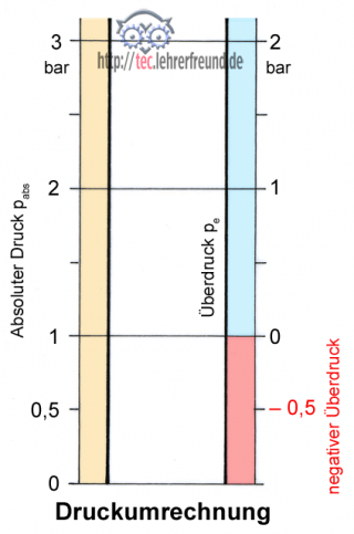

    Ihr alle kennt ja sicher die Kompressionstester von Motometer und die schönen Graphs in Bar.
    Zu Bar und atü gibt es viel Geschriebenes, die Frage ist nur bar.abs oder bar.ü, wobei gilt 1 bar.ü = 1 bar.abs +1.
    Was ist die allgemeine Meinung zu der Motometer Anzeige bar.a oder bar.ü ?

    Richtig, meine Frage ist jedoch:
    Angenommen der Motometer zeigt 10 bar für Zylinder 1. Sind das dann 9 atü oder 10 atü ?

    Hallo Peter,
    du fragst nach Meinung, darum gebe ich meinen Senf dazu ohne ihn besser als folgt belegen zu können:
    Messgeräte für Reifendruck zeigen bei Atmosphärendruck "Null" an, was ca. 1 Bar absolut entspricht. Das gleiche gilt für die handelsüblichen Druckmessgeräte für Pneumatik und Hydraulik. An Vakuumpumpen findet man auch Instrumente, deren Zeiger im Ruhezustand ganz rechts stehen. Auf deren Skala geht es mit sinkendem Druck ins negative Vorzeichen. Gemeinsam ist beiden Versionen, dass bei Umgebungsdruck die Anzeige bei etwa 0 steht.
    Eine Abweichung von dieser Praxis für Kompressionsmessgeräte ist denkbar, allerdings finde ich auf Anhieb keine Begründung dafür. Unterdruck im Zusammenhang mit Verbrennungsmotoren wird mit anderen Messgeräten und an anderer Stelle gemessen.

    Ergänzung:
    Zitat: "In den meisten Anwendungen wird der Relativdruck gemessen – also bezogen auf den atmosphärischen Luftdruck."
    https://de.wikipedia.org/wiki/Druckmessgerät
    Nur bei Barometern ist es anders, weil dort regelmäßig Drücke unter dem Normaldruck erfasst werden müssen.

    Unser normale Luftdruck ist eigentlich schon 1 bar, jedoch für Otto Normal Verbraucher "0".
    Darum wird von bar(abs) = absolut "0" und von bar(ü) gesprochen:
    bar(abs) = 0,00 bar, dies wiederum für "Otto Normal Verbraucher" = bar (ü) = -1,00 bar
    bar(abs) + Luftdruck (also unsere Atmosphäre) = 1,00 bar(abs), dies wiederum für "Otto Normal Verbraucher" = bar (ü) = 0,00 bar
    (C) https://www.lehrerfreund.de/technik/1s/verbrennungsmotor-4-Druecke
