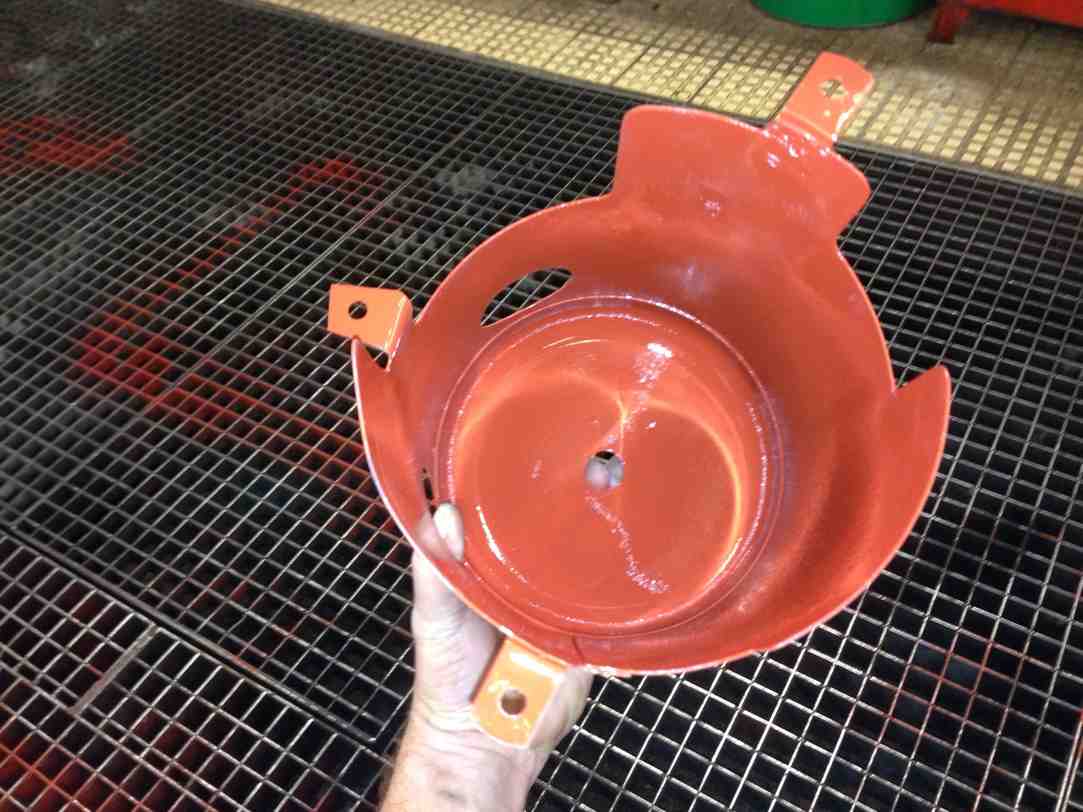

    Batteriehalter ist fertig.

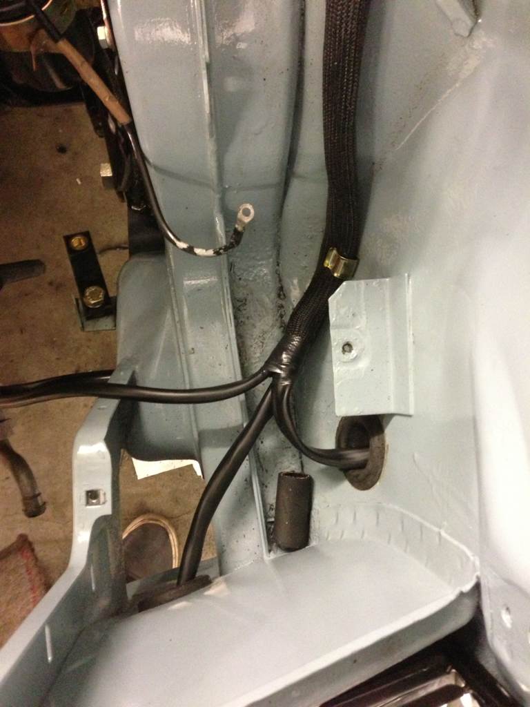

    So- nachdem ich am Wochenende pagodenfrei hatte und im schönen Hamburg war, ging's heute wieder los.
    Lange hab ich's vor mir her geschoben, aber hilft ja nix: Kabelbaum muss fertig werden.
    Ich hab ihn heute soweit fertig gemacht, daß ich "nur" noch alle Stecker verlöten muss.
    Dort wo noch alle Kabel zusammen sind hab ich mich übrigens für Gewebeschlauch anstelle von Bougierroh entschieden.
    So habe ich später immer noch einmal die Chance an die Übergangsstellen ranzukommen falls ich doch etwas falsch gemacht haben sollte.
    Wenn man's gut verschweißt und sich bei den Übergängen Mühe gibt, sieht's sehr edel aus.
    Ach und nein- das Dunkle auf den Bildern ist Dreck oder Fett-kein Rost ;-))
    Äußerst undankbar:
    So viel Arbeit und man sieht nur ein schwarzes Stück Plastik als Ergebnis...
