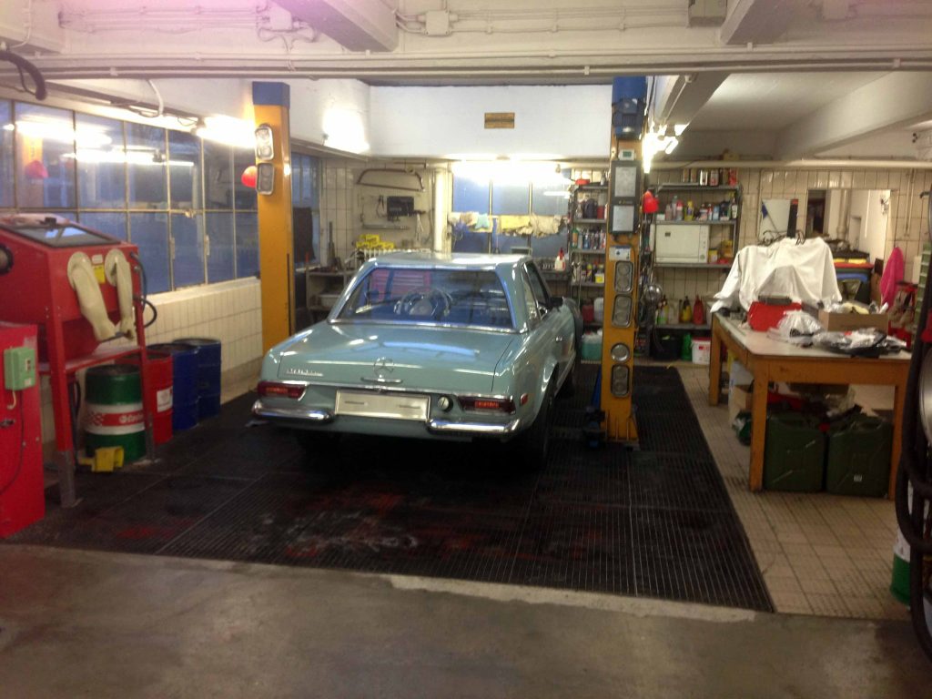

    Hier nochmal ein paar Fertig-alles-drin-Bilder...
    Batterie und Lufi-Schlauch werden noch getauscht...
