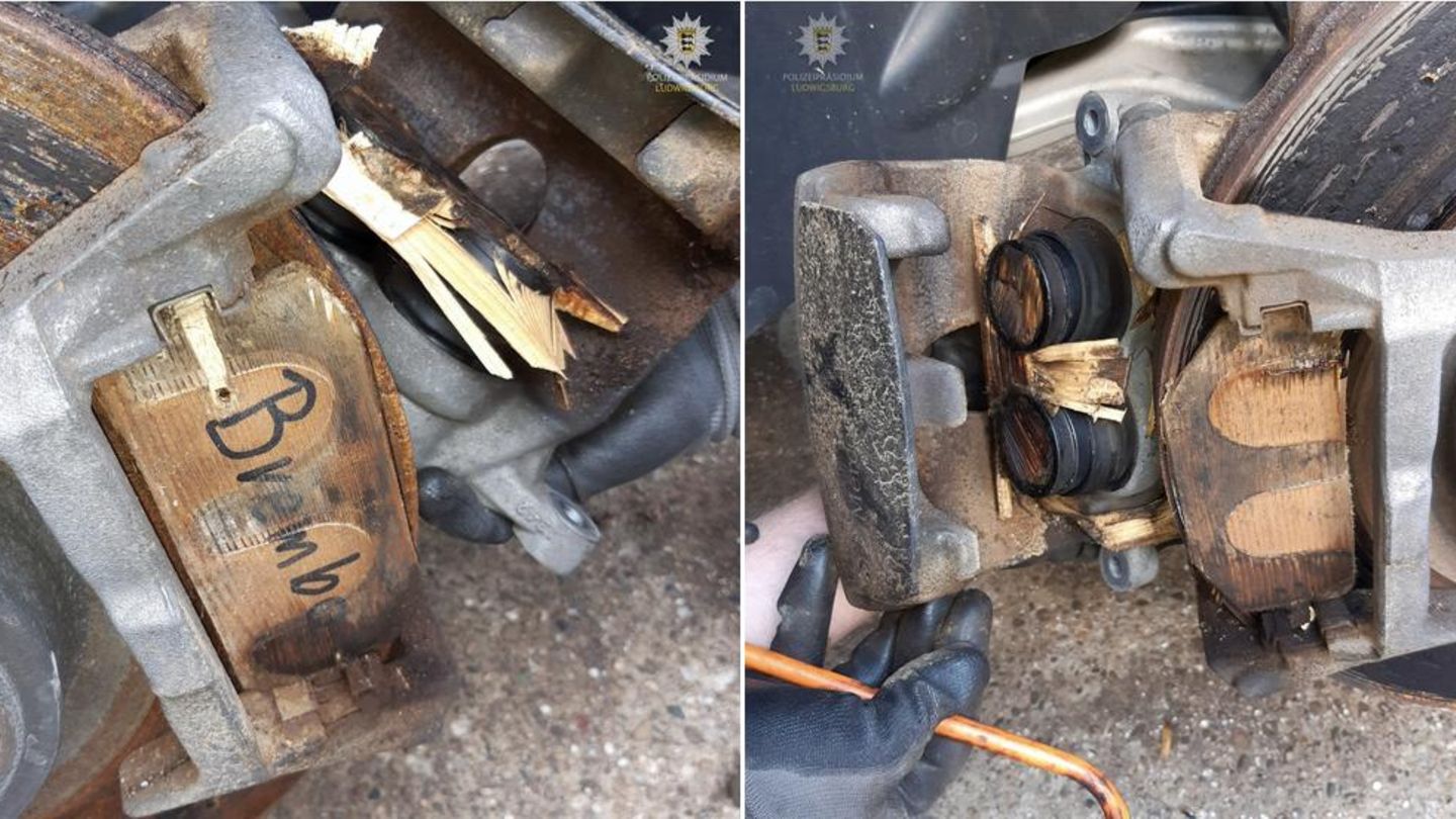

Auch Holz Bremsbeläge sollen wenig bis gar keine Bremswirkung haben.
Selbst wenn von Schnitzer der Geist von Brembo eingearbeitet wurde
