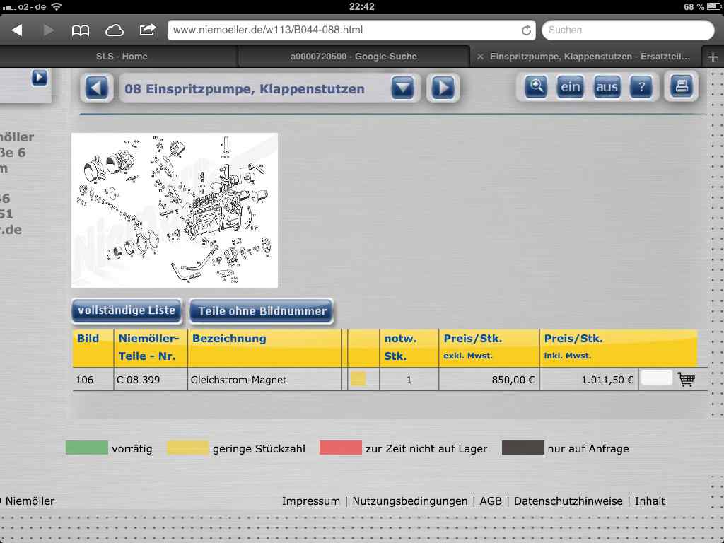

    Hättest ja auch den ganzen Magnet bei Niemöller kaufen können...da ist die Tülle gleich mit dran...
    Ich war sprachlos als ich das sah!
