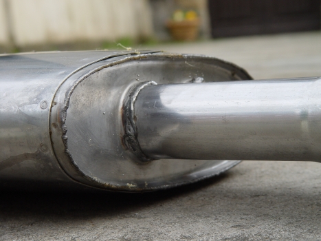

    Hallo Sinan,
    Du (wie auch pagodenfred und dirks1408) sind von der Abgasanlage offensichtlich begeistert. Ich kann mir nicht wirklich ein Urteil über die Handwerkskunst erlauben, bin lediglich etwas skeptisch wegen der Schweißnähte zwischen den Endrohren und dem Endschalldämpfer.
    Dennoch, ich würde mitmachen bei Deiner Sammelbestellung. Keep me informed, please.

    Edelstahl
    Wo Du sicherlich nicht ganz unrecht hast,aber die Nähte auf dem Bild sind zwar optisch grenzwertig aber bestehen die nötigen Prüfungen.
    Die große umlaufende Naht wurde WIG-geschweisst (Die Bleche wurden ineinander verlaufen gelassen).
    Die kleine Naht wurde mit VA-Elektrode elektrisch geschweisst,im WIG-Verfahren sähe es besser aus,beansprucht aber das Material thermisch stärker.
    Einen Tod muß man da sterben.
    Matthias (WIG-Schweisser)

    neee....oder...????? ist das etwa ein modernes kunstwerk? wer schraubt sich sowas unter den wagen bitte :)
    neee scherz beiseite... sieht echt net dolle aus.... aber mag was taugen... kann ich nicht beurteilen....

    Geht auch anderst
    Hi Michael,
    es geht natürlich auch anderst...Leider machen diese Schweissnähte die Sache viel zu teuer. Perfekt in jedem Belang und nicht zu bezahlen.
    Sinan
