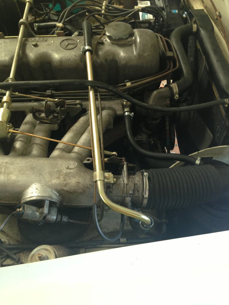

    Ja so habe ich es auch gesehen bei einem 250er. Beim 230er ist das wohl anders.
    Kann mir jemand bitte ein Foto von der Gehäuseentlüftung und Rohrleitungen/Schläuche eines 230er Motors machen ?

    der Kunststoffschlauch endet einfach unten bei der Ölwanne und entlässt alles so in´s Freie .

    ist wie du schon vermutet hast, geht die Entlüftung in einen Gummischlauch im Winkel Richtung Ansaugbrücke der dann in ein Plastikrohr übergeht und weiter über einen Gummistutzen in das Ansaugrohr. Der Anschluss hier ist oben.
    So wie bei Ralph ist es falsch und deutet darauf hin, das wegen Abgaswerten oder Bläuens (Ventilschaftdichtungen) die Entlüftung ins Freie erfolgt.

    Bei deiner Drosselklappe sollte das meines Wissen so aussehen:[​IMG]

    Es war bei mir auch so ab bestimmten Fgs.Nr. wurden die motoren auf eine offeene Kurbelwellen endlüftung umgerüstet.Im WHB sind sogar die einzelteile für den umbau aufgelistet.

    Vielen vielen dank für eure Bilder!
    Damit kann ich schonmal was anfangen! Die kleine Schelle die am Drosselklappengehäuse verschraubt wird , wusste ich bis jetzt nicht wo das Teil hinkommt.
    Ich weiß jetzt Bescheid. Ich bastel mir was mit einem schwarzen Plastik Rohr.
