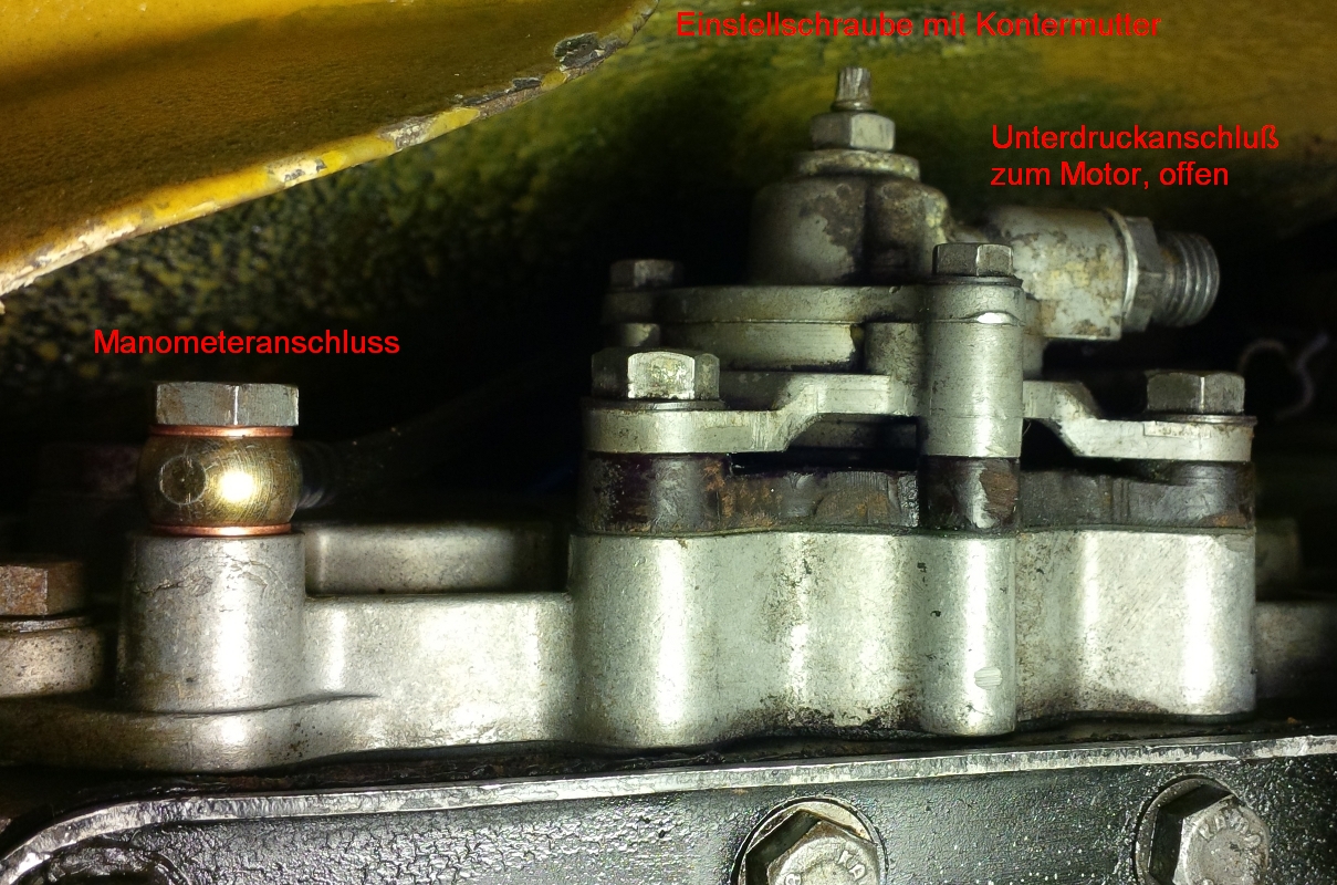

    Dann habe ich am Modulierdruckgeber die Kontermutter gelöst und die Stellschraube eine halbe Umdrehung reingedreht. Keine Änderung, dann noch ne Halbe - keine Änderung. Schließlich habe ich schrittweisse fünf ganze (!) Umrehungen reindrehen (rechtsherum, im Uhrzeigersinn) müssen bis der Druck bei Mittelstellung Doppelhubmagnet und geöffnetem Abhebesschalter auf die erforderlichen 2,9 angestiegen ist, Bei Übergas lagen dann 4,4 an und im Leerlauf 0,65.
    Probefahrt: genial. Voll funktionstüchtig wie im Handbuch. Die Schaltpunkte stimmen, die Gänge wechseln super, manuelle Bremsschaltung und Übergasrückschaltung gehen, man kann den Gangwechsel perfekt mit dem Fahrpedal steuern.
    Also: Die Drucksprünge der drei Betriebszustände werden mit der Stange justiert, die Absolutdrücke mit der Stellschraube am Modulierdruckgeber, Reindrehen = Druckerhöhung, Rausdrehen = Drucksenkung. Beim Anziehen der Kontermutter die Stellschraube gegen Verdrehen sichern.

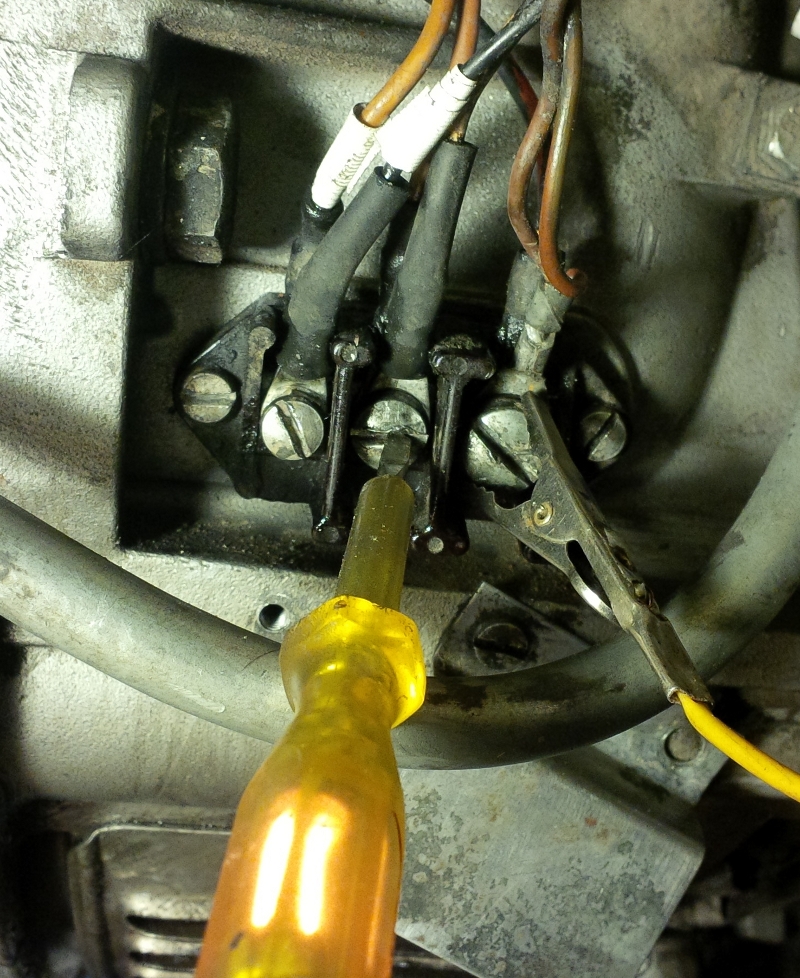

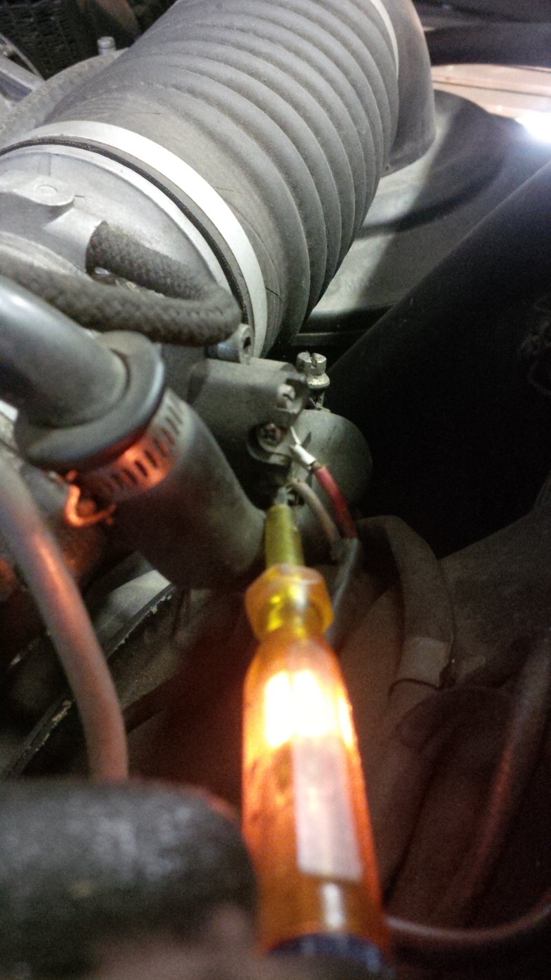

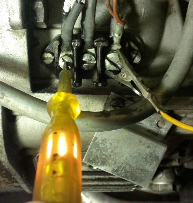

    ich möchte noch einige Bilder nachliefern. Zusätzlich zur Datenbank (Pagodentreff.de - Mercedes Benz Pagode w113 - Kurzanleitung zur Überprüfung des Automatikgetriebes) hier noch einige Bilder. Zur elektrischen Überprüfung muss die Zündung eingeschaltet sein.
    Prüfung ob Spannung am Abhebeschalter anliegt. Die Prüflampe muss bei etwa 1200 Upm erlöschen.
    Das gleiche prüft man dann unten am Getriebe. Es empfiehlt sich im Verlauf, wenn der Abhebeschalter in Ordnung und korrekt eingestellt ist, die Sicherung der Benzinpumpe herauszunehmen damit diese nicht permanent läuft:

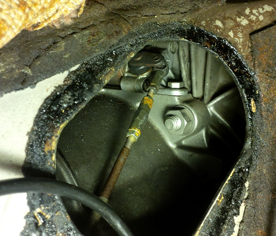

    Und dann schaut man durch den Handlochdeckel ob das Gestänge seine hintere Position einnimmt:
    Dann prüft man den Übergasschalter. Man betätigt das Fahrpedal so weit bis der Übergasschalter betätigt wird. Die Prüflampe muss aufleuchten und das Gestänge am Getriebe muss seine vordere Position einnehmen.

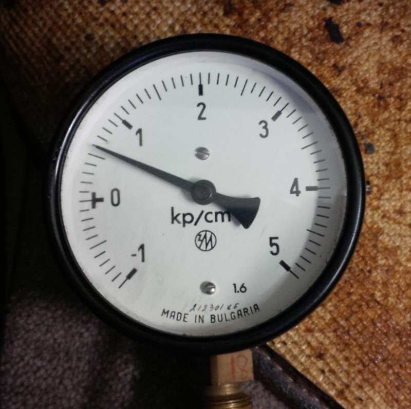

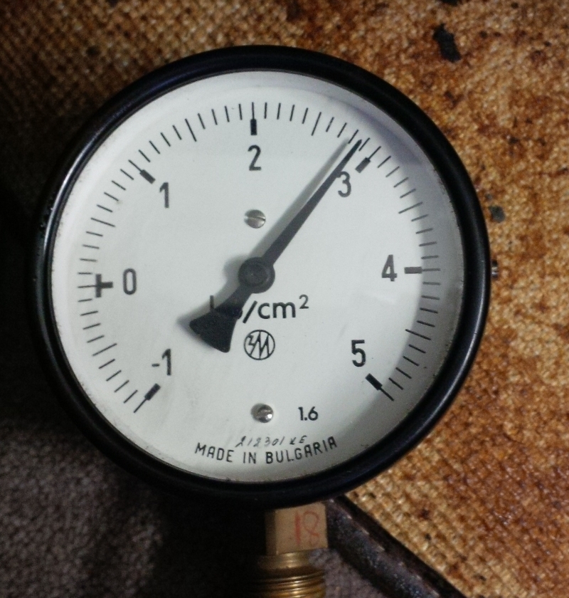

    Dann klemmt man die Unterdruckleitung vom Ansaugrohr des Motors am Getriebe ab, verschließt diese und schließt am Meßanschluss das Manometer an. Falls in der Unterdruckleitung Getriebeöl ist, so kann das ein Hinweis auf eine defekte Membran im Modulierdruckgeber sein. Das Bild zeigt links die Hohlschraube zum Manometer, in der Mitte die Einstellschraube für den Modulierdruckgeber und rechts der offene Anschluss des Unterdruckrohres vom Saugrohr.
    Sicherung der Benzinpumpe wieder einsetzen und Motor starten. Das am Meßanschluss angeschlossene Manometer muss im Leerlauf 0,6 Bar anzeigen.

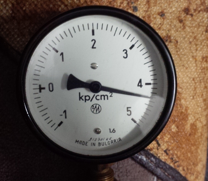

    Dann gibt man leicht Druck auf das Fahrpedal bis die Prüflampe am Abhebeschalter erlischt und das Gestänge am Getriebe in Mittelstellung steht. Das Manometer sollte auf 2,9 Bar angezigten Druck springen.
    Dann hält man die Drehzahl konstant sodaß der Abhebeschalter offen bleibt und betätigt gleichzeitig den Übergasschalter. Das Manometer springt auf 4,5 (-0,2) Bar.
    Wichtig ist dabei daß bei jeder der drei Stellungen des Doppelhubmagneten der Druckmesser auf die jeweils vorgeschriebene Druckstufe springt, Ist das nicht der Fall, so justiert man das Gestänge. Man kann dabei den Motor im Leerlauf arbeiten lassen und die Gestängelänge so weit einstellen daß die 0,6 Bar angezeigt werden. Liegen im Leerlauf deutlich über 0,6 Bar an, liegt die Vermutung nahe daß der Modulierdruck bereits auf Fahrbetrieb steht.
    Ist in Fahrposition der Druck nicht 2,9 Bar so muss man diesen justieren, dabei löst man die Kontermutter des Modulierdruckgebers und kann durch Verdrehen der Einstellschraube den Druck einstellen. Dreht man die Schraube hinein, so steigt der Druck, dreht man sie heraus, so sinkt der Druck. Wenn alles stimmt, dann kontert man die Mutter wieder fest, kontert ebenfalls die Betätigungsstange vom Doppelhubmagneten (vorsicht Rechts- und Linksgewinde) und prüft nocheinmal die Betriebsdrücke.
