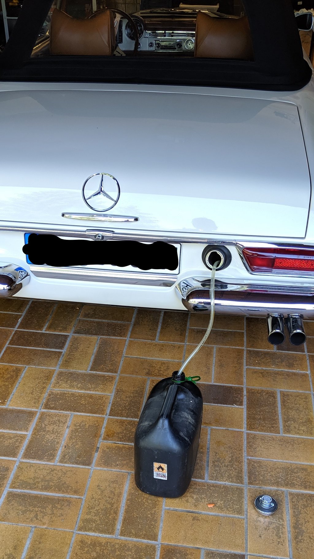

    heute ist es passiert, eine nette Dame an der Nachbarzapfsäule und schon war die Pagode falsch getankt, 35 Liter E10. Shit, nach all den Gerüchten bin ich schnell nach Hause gefahren und habe abgepumpt. Zumindest den größten Teil hat jetzt der Golf vom Sohn.
    Was ist denn jetzt dran an den Erzählungen das E10 sich mit unseren Autos nicht verträgt. Wenn ich das hier lese scheint das nicht so schlimm zu sein. Moderne Benzinschläuche dürften wir ja mittlerweile alle haben.

    Ich würde pragmatisch vorgehen und den Tank sofort leer fahren, dann E5 volltanken und danach noch sofort 'ne größere Runde drehen.
    Viel Übertreibung im Umlauf, aber wenn das System unmittelbar mit E5 wieder durchspült ist, passiert garnix.
    Selbst wenn danach im Mittel E5,974 verbleibt.
