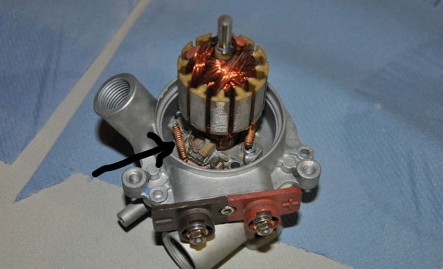

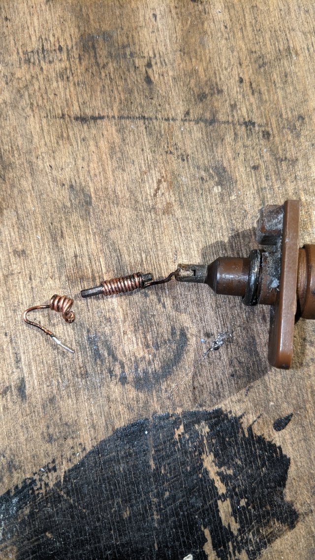

    kurze Frage, bei meiner Pumpe ist die Wicklung um den Ferritstab zu den Kohlen gebrochen. Hat jemand eine Idee, wo und wie ich das ersetzen kann, wofür ist das Teil eigentlich?
    Vielen Dank Heiner

    Da würde ich einfach einen neuen Draht mit ähnlichem Durchmesser um den Ferritkern wickeln und fertig. Es ist als Störunterdrückung drin, hat mit der Funktion der Pumpe nichts zu tun.
